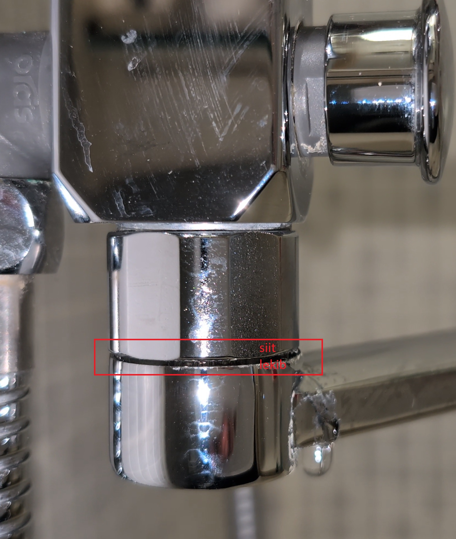

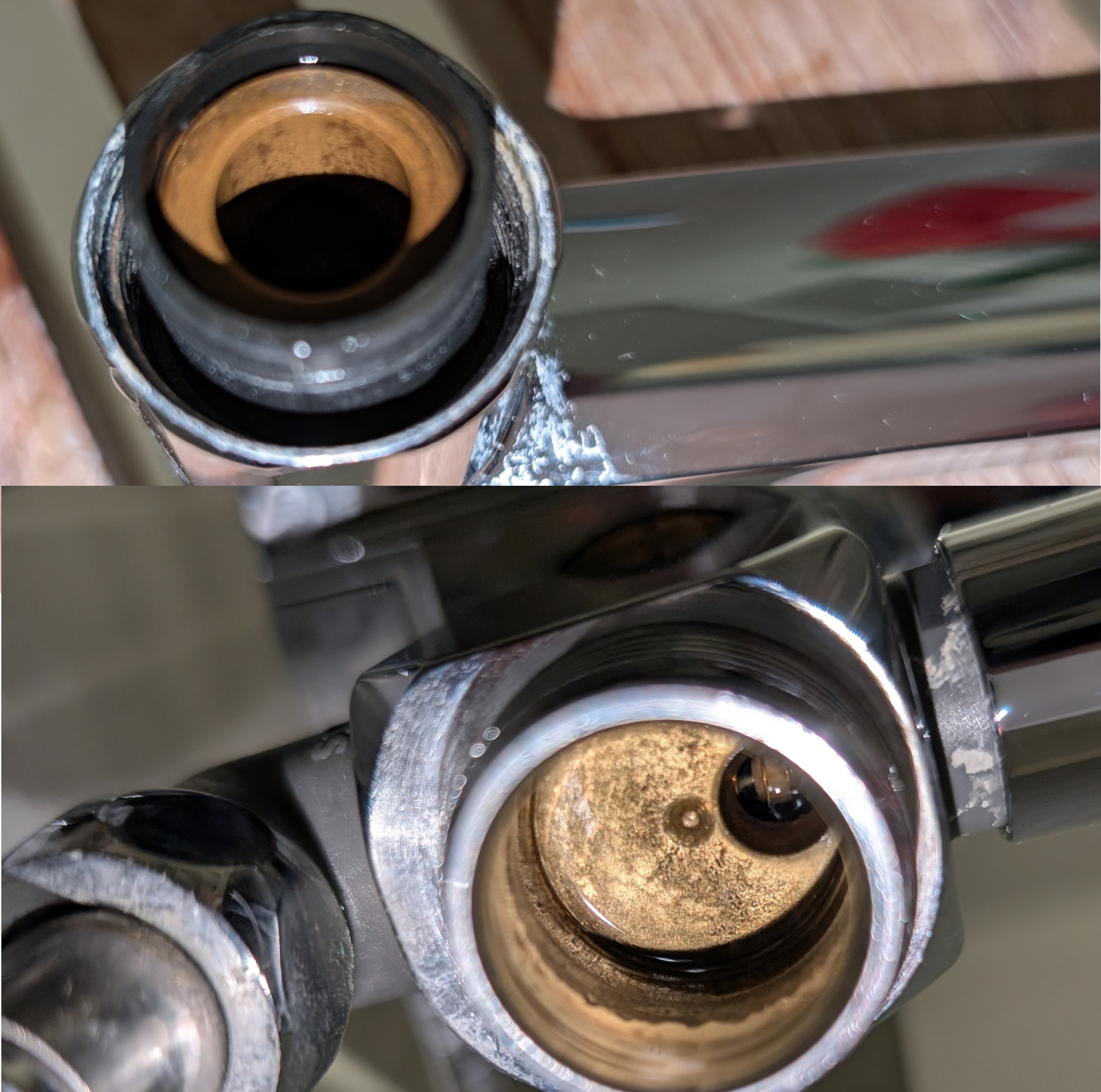

Sugulaste Orase vannisegisti 3942Y jooksutoru kukkus küljest ära (on ka varem juhtunud), aga seekord tagasi pannes jääb lekkima. Lisan olukorrast pildid. Mida soovitate pidama saamiseks?

Kõige lihtsam ning kiirem lahendus oleks poest uus toru osta ning see külge kruvida. Kui pole kindel mida täpselt tarvis siis võta vana toru kaenlasse ning mine poodi kus müüakse Orase tooteid.

Kui otsast kipub kukkuma, siis on keere "väsinud".
Kas sise- või väliskeere või mõlemad, seda fotolt hästi välja ei loe. Kui kraani küljes on keere veel enam-vähem, siis uus toru aitab mõneks ajaks. Või siis ongi keere ok, aga toru edasi-tagasi liigutamisega on mutter tasapisi lahti end keeranud ja keegi pole taibanud seda enne tagasi keerata, kui otsast kukub.
