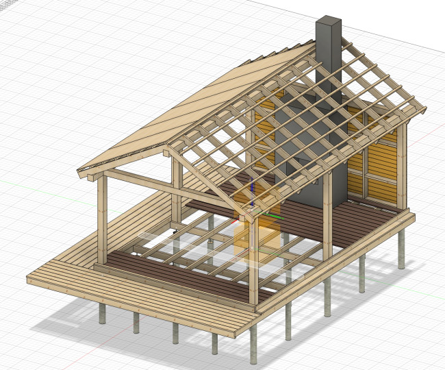

Nimelt olen planeerimas, et ehitaks maakohta varjualuse/suveköögi/grillnurga. Sooviksin võimalusel mõnelt targemalt inimestelt tagasisidet ega ma millegagi nüüd väga puusse pole pannud, kas kusagil materjali liiga palju / liiga vähe, vundament overkill? Eelnevat kogemust endal pole, ehitada soovin ise, eesmärk pole kokkuhoid vaid isetegemine. Info kraapisin kokku internetiavarustest.
Katus peaks kannatama lumekoormust, tõenäoliselt talvel ei puhasta seda üldse.
Tulevikus oleks soov tõenäoliselt ka varjualune klaasida.
Kamin tuleks eraldi valatud plaadile ja ei ole varjualusega seotud.

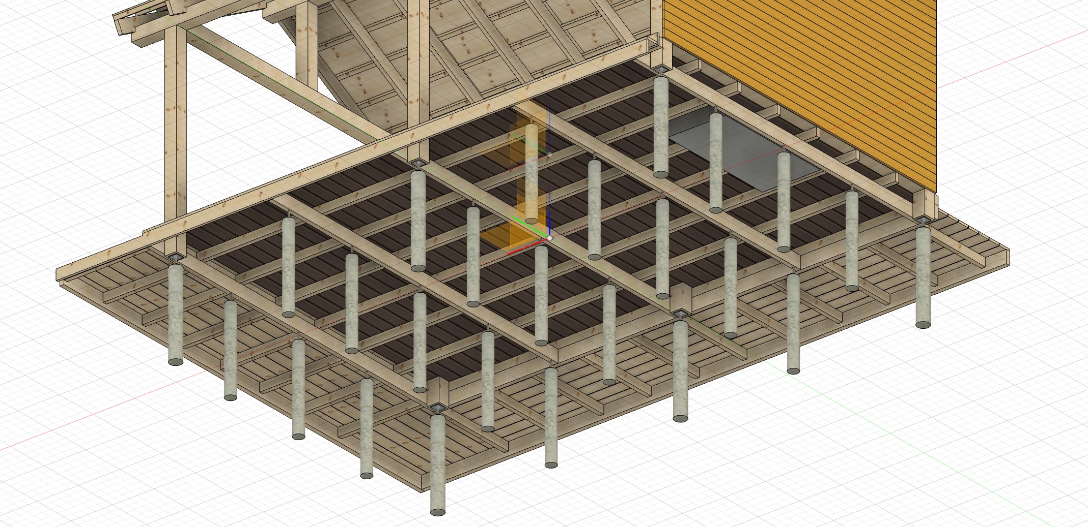

Välja ulatuva terrassi vundamendipostid on joonistelt veel puudu
Aluspinnas: liivane
Mõõtmed: 4x6meetrit (ilma välja ulatuva terrassita, see on +1m pikkus la laius).
Kõrgus põrandast katuseharjani 3,5m
Katuse kalle 28,6 kraadi
Materjalid ülevalt alla:
Bituumensindel
15 mm OSB plaat
45x45 roov (sammuga 360)
45x145 sarikad (sammuga ca 610)
145x145 karkass
28x145 terrassilaud
ter. karkass 1. kiht 50x100 (sammuga ca 580)
ter. karkass 2, kiht 50x150 (sammuga ca 1460)
6x postiking -> 140 läbim. valatud post
19x keermelatt -> 120 läbim. valatud post
ehk siis vundamendipostid oleks läbivalt 1500 sammuga ja 1000 vahega
Minu küsimused:

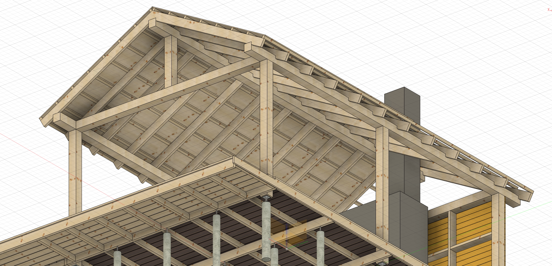

Kui tihedalt peaks sarika siduma ehk tegema A kujulise sarika?
Katuse keskkohta oleks vaja lisada veel üks tugitala?
Millised diagonaalid võiks teha otstes olevatesse taladesse (katuse alla),et vähendada koormust selle 4 meetrisele tala keskosale? alla ei tahaks võimalusel nurkadesse diagonaale teha kuna jääksid hilisemal klaasimisel ette.
Joonestasin valmis kuna soovisin materjalikulust aimu saada, lisasin mõned vaated juurde.
Suured tänud ette, kes viitsib/ tahab kommenteerida.
EH.INS.

Tubli!
Ja just seepärast mõned nõuanded / märkused - võta nagu tahad:
1. Katus peab lumekoormust kannatama nii või teisiti
2. Klaasida on hea mõte, sh võiks arvestada, et klaasid võiksid olla avatavad so lükandseinana
Aruta enne kui asja püsti paned kuidas seda oleks mõistlik teha vastavate tootjatega so mõte selles, et juba ennetavalt teha konstruktsioon nii, et lihtne oleks klaasida
3. Taga vesi ja ka peldik (ise tunnen sellest puudust)
4. Kamin peabki olema eraldi - hea mõte
5. Terrassiposte polegi vaja - saab lahendada konsoolina
6. Aluspinnas kena
Bituumensindel
15 mm OSB plaat
145x145 karkass
28x145 terrassilaud
Saab optimeerida - selliseid ristlõikeid pole vaja
Allpool minu küsimus vundamendipostide kohta...
Nõuanded:
1. Soojusta - mitte palju nt 100mm - kogu siseperimeeter
2. Väliskeskkonnas ja vaadeldav + siseruumi põrand termopuit
Minu küsimus: Miks ei vala betoonplaati? Jätaks selle postinduse ära?
Sinu küsimused:
1. Kui pole harjatala siis iga sarikas A sarikas
2. Kui on harjatala siis pole vaja A sarikaid
3. Jäikus / stabiilsus tuleb tagada - aga on muid võimalusi peale diagonaalide
Saab teha nii, et klaasidele ette ei jää - näha küll jäävad
Eristada tuleb seina- ja katusekonstruktsioone - so lisades diagonaalid katusele ei taga see veel jäikust / stabiilsust süsteemile sein + katus
Kõik mida kirjutasin nö konstruktiivselt pole kirjeldatav siinses kontekstis sõnadega
Lisaks on üks seotud teisega ja teine kolmandaga jne
Läheneda tuleb komplektselt
Aga tubli töö - nii mõtted kui küsimused asjakohased - suureks plussiks pilt - ilmselt SketchUP
Kodutöö 5+ (oleks selliseid rohkem)

Täna väga kommentaaride eest!
Võimalusel paluksin täpsustusi. Mõni asi millest ma tõenäoliselt oma kogenematusest aru ei saanud.
    Terrassiposte polegi vaja - saab lahendada konsoolina. Mida see täpsemalt tähendab?
      Saab optimeerida - selliseid ristlõikeid pole vaja. See oli siis täpsemalt mõeldud vundamendi kohta?
        Siseperimeetri soojustamine. Siseperimeeter, kas siin on silmas peetud siis: katusealune, põrand, otsasein?
          Väliskeskkonnas ja vaadeldav + siseruumi põrand termopuit. Miks seda eelistada terrassilauale? Kvaliteetsem, visuaalselt ilusam või midagi muud?
          Vundament: Mulle tundub, et võhikuna tehes on postiga raskem mööda panna, sest mul on pool vundamendist künka otsas ja lisaks jääks võimalus väiksemat rihtimist teha postikingadest ja keermelattidest kui mööda panen esialgsete kõrgustega. Maapind on liiv ja maapuuriga augud teha on võrdlemisi lihtne.
          Jäikus / stabiilsus tuleb tagada - aga on muid võimalusi peale diagonaalide:
          Ehk ma järeldan siit, et "ära veel ehitama kuku" :)
          Eskiisi jaoks kasutasin põhim. jah sarnast- Autodesk Fusion
          Tänud veelkord!

          1. Sisepõranda talastiku saab lasta konsoolselt välja
          2. Optimeerimine - käib kõige kohta
          3. Siseperimeeter on see mis on siseruum
          4. Termopuit - vastupidavus visuaalile ja kestvam
          5. Vundament - Sinu otsus
          6. Jäikus - just - ära veel ehitama kuku (vt ka p2)
