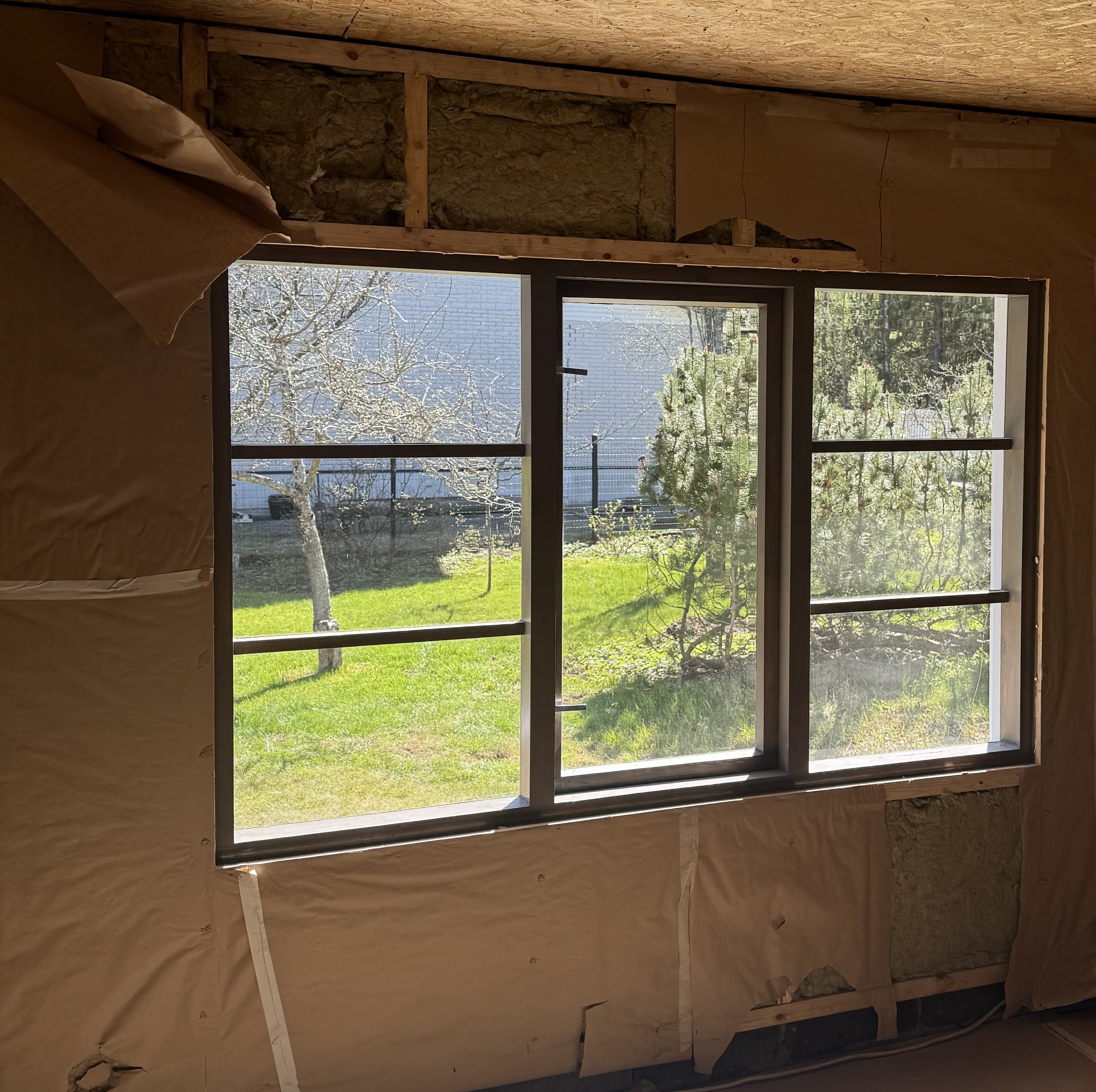

soovin nõu küsida. Renoveerime suvilat mis oli ehitatud 20 aastat tagasi, tegu on fibo plokkidest hoonega mis kasutame ainult suviti ja kütet pole. Vana voodri all (puitvooder ja kahe seina peal mdf paneelid) on tehtud roovitis, siis tema vahel vill ning peal paber. Kas vill võib jääda või parem on teda täielikult ära võtta?
Väljaspoolt on maja soojustatud vahtplastiga.
Maanuses on kah pilt.
Tänan ette
Re: fibodest suvila / sissevoodri all vill, kas jätta?
Paber on arvatavasi aurutõke. Fibo laseb kenasti väljapoole niiksusel lahkuda, seega ohtu pole. Võib jääda.

Kalvis kirjutas: 27 Mai 2025, 07:41 Paber on arvatavasi aurutõke. Fibo laseb kenasti väljapoole niiksusel lahkuda, seega ohtu pole. Võib jääda.
Sa mainid vaid fibo. Vahtplast, mis on fibost selgesti umbsem, ei loe midagi?
Minu arvates on vajalik rõhutada, et Annal tasuks veenduda - kas paber ikka on aurupidav ja tasuks jälgida, et aurutõke oleks terviklik.

peamine põhjus miks see kõik muretsema pani on kondensaat. Varem oli suvila sees kah majavamm ning kondensaat akentel. Tegime sügisel tõrjet ning ehitasime uus põrand kõikide reeglite järgi (kah korralik tuulutus) ja seepärast on soov olla kah kindel, et seinad on õigesti tehtud. Hetkel vooder on veel panemata ning on olemas veel võimalus see vill eemaldada

soovin küsida, juhul kui vill jääb alles kas tasub aurutõkkepaberit jätta /asendada uuega või eemaldada?
Väljaspoolt soojustust eriti lisada enam ei saa, fasaadi voodri all roovitis on tehtud nii, et sinna mahub ainult 4 sm. soojustust. Samas ei näe kah põhjust kõik totaalselt ümber ehitama kuna suvilat me ei küta, ainult suviti mõned õhtud kamin põleb. Seega kõige tähtsam on lihtsalt hea sisekliima
Need kes ehitasid, mõtlesid vale kohaga. Kui öeldu paika jääb siis pane sissepoole lemmiksiseviimistlus (enne vead elektri, veee jne ära) ja ongi kõik.

AnnaKru kirjutas: 27 Mai 2025, 09:37 peamine põhjus miks see kõik muretsema pani on kondensaat. Varem oli suvila sees kah majavamm ning kondensaat akentel. Tegime sügisel tõrjet ning ehitasime uus põrand kõikide reeglite järgi (kah korralik tuulutus) ja seepärast on soov olla kah kindel, et seinad on õigesti tehtud. Hetkel vooder on veel panemata ning on olemas veel võimalus see vill eemaldada
Siis peaks tuvastama, mis liigniiskust põhjustab. Kui ebapiisav ventilatsioon, tegeleda sellega. Nt kui iga päev potitäis kartuleid keeta, tuba auru täis ja ei saa välja tuulduda vms. Või siis katus on kusagilt lekkinud, üle vaadata.
Kui fibo on enam-vähem all sirge, siis ise kisuks kogu siseroovituse maha, et kui kusagil veel vamm alla on roninud, krohviks seinad üle ja siis värv või tapeet peale.

Põhjus on juba teada, polnud piisavalt tuulutust põranda all mis tõi meile majavammi ning lisaks hommikuti oli kah hästi suur kondensaat akentel.
Seega ehitasime ümber terve suvila põrand, tegime vent.avad ja nüüd olen otsustanud, et igaks juhuks võtame siiski see vill ära ning jättame ainult tühi roovitis ning puitvooder peal. Väljaspoolt saab lisada ainult 4 sm. soojustust, muidu on vaja terve fasaad ümber tegema. On plaanis vana penoplast asendada mingi kaasaegsema materjaaliga (näiteks PIR).

AnnaKru kirjutas: 28 Mai 2025, 22:46 On plaanis vana penoplast asendada mingi kaasaegsema materjaaliga (näiteks PIR).
Vot mina seda PIRi vaimustust ei jaga.
Kui aurutõke ei ole korrektne, siis on hallitav sein garanteeritud, kui see PIR lajatatakse välimiseks kihiks :scratch:

Kas see 4cm ei ole seal välisvoodri all mitte tuulutsvahe? Kui jah, siis ei tohi seda soojustust täis panna.
