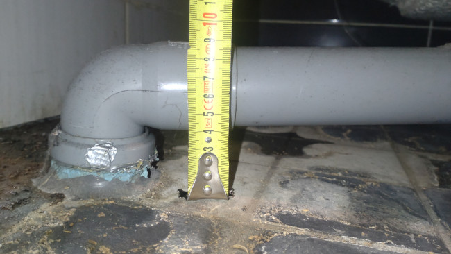

Vanni all on äravoolu otse minev toru, mille kõrgeim koht on põrandast 90mm (pilt 1).
Hetkel kõrgus põrandast vanni äravoolu kohast on 125mm.

Pilt 1 äravool põrandas:
Pilt nr 1
Pilt nr 1

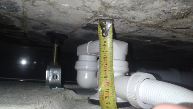

Pilt 2 vanni all praegune lahendus:
Pilt nr 2
Pilt nr 2
