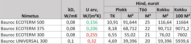

Info tabelisse, et oleks ülevaatlik. Puust punaseks ja roheliseks.
Ainult, et mis need numbrid kasulikku kõnelevad, kas plaanis ise projekti koostada?

Veel üks tabel:
Tööde hinnad pärinevad Vuuk Ehitus OÜ hinnakirjast:
https://vuuk.ee/hinnakiri_plokkmuur.php
Kusjuures kui võrrelda tööde hindu materjalide hindadega, siis võiks nentida, et tööde hinnad on suhteliselt madalad.
Ja kui veel võrrelda kinnisvara hindu tabelis toodud müüride hindadega, siis need samuti pigem madalad. Aga kõik on suhteline.
