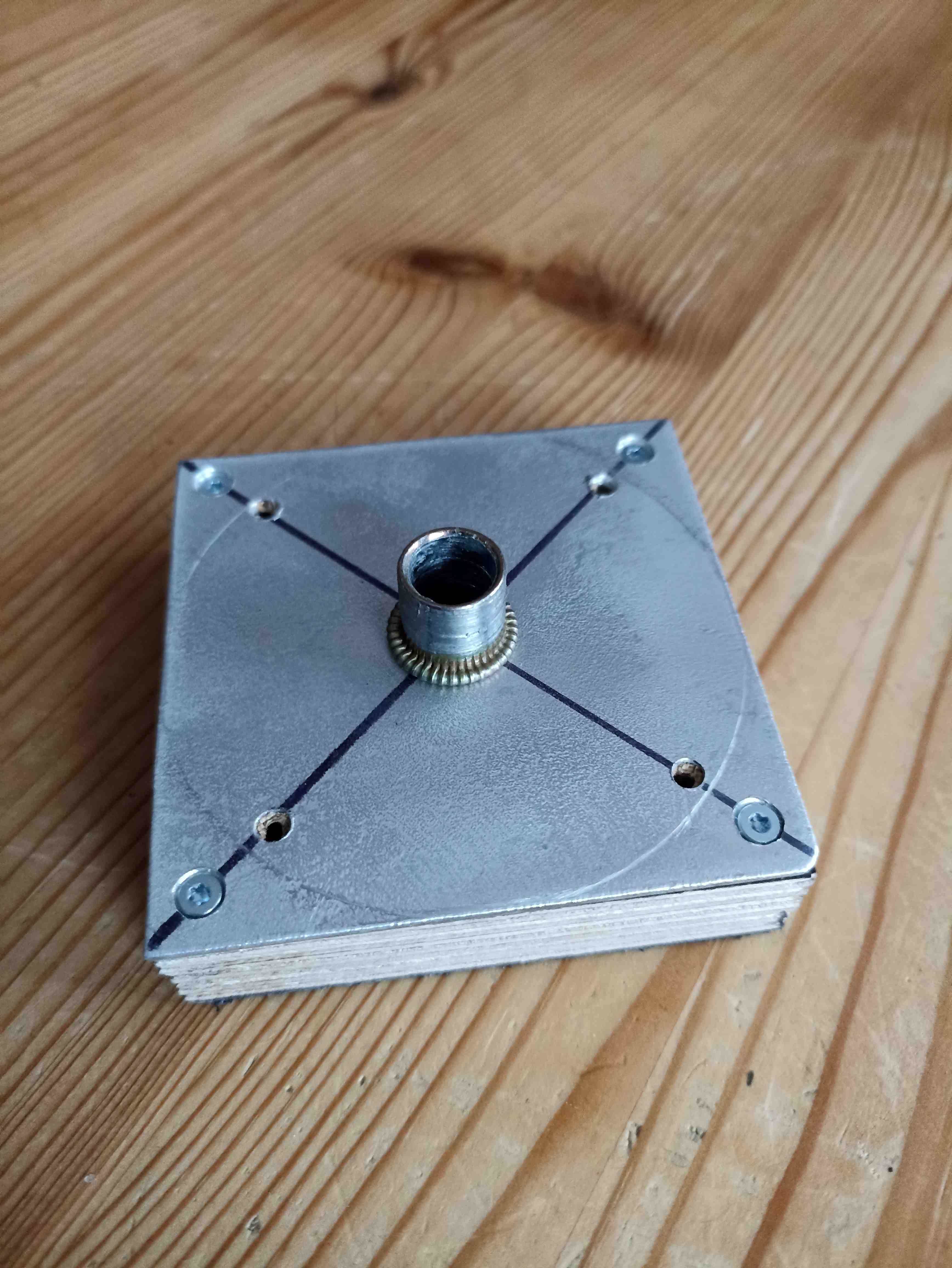

Proovisin hommikul seda varianti, kus puurisin 8mm augu läbi kolme nurgadetaili ja pikk puittüübel sisse. Täiesti toimiv variant, ainult pean veel katsetama, et kuidas saada ühe puurimisega auk läbi nii, et detailid puurimise ajal omavahel lahti ei tuleks. Kui on otsapidi kokku liimitud ja kuivanud, siis saaksin kahe lauajupi vahele panna ja kruustangidega paigal hoida.
