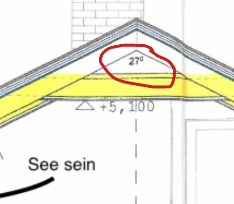

Kui harja nurk on 27 kraadi, siis katuse kalle 13,5 kraadi.
Lekkega küljel on joonisel ka katuseakent näha aga sisemist aurutõket ei ole märgitud?
Kui katuseakna ümbrus on puudulikult tihendatud või on kogu aurutõke puudulik ja siseõhu kondentsist laele tekkinud niiskus imbub läbi viimistlusplaadi, siis on suuremat remonti ette näha.

Kolmnurga nurkade reegel: kolmnurga nurkade summa võrdub 180°. Katuse kaldenurk on vägagi 27° - selles pole kahtlust.
Aga jah, sellega päri, et kui veenirede kohal üleval pool katuslaes on aken, siis suure tõenäosusega tuleb viga otsida katuseakna juurest.

ping kirjutas: 10 Veebr 2026, 10:01Kui harja nurk on 27 kraadi, siis katuse kalle 13,5 kraadi
Suured matemaatikud - kui harja nurk oleks 27°, siis on katuse kaldenurk 76,5°ja tegemist üsna Eiffeli torni laadse majaga.
27 kraadi on kirjas tekstis ja lisatud joonisel harja tipus.

Lollide piirväärtus on rahvastiku arv - 1 (st mina sinna hulka ei kuulu :D ). Imelik on, et cad sellise jama lasi joonisele. Kuid veel toredam on see, et meil on sellise "põhjaliku teadmistepagasiga" joonestajaid. Ükskõik kuidas sa seda 27 kraadi nurka joonisel vaatad, see on jama. 27 kraadi on väga terav nurk.

kunn24 kirjutas: 10 Veebr 2026, 17:51cad sellise jama lasi joonisele
Cadi poolt mõõdetud nurk (ja tekst) kindlasti ei ole.

Ilmselt paberjoonisest teloga tehtud pildifail, mida Paint-is töödeldud, tõstetud number harja juurde. Kraadimärk ka kuidagi lopergune - Cad vaevalt sellist paneb.
Aga nurk 27° on ju joonisel näha - kas silm ära ei näe, milline neist on 27°?
Muidugi mitte see harja nurk.
Kusjuures, kui katuse kaldenurk on 27° ja penn on loodis, siis on penni ja sarika omavaheline nurk samuti 27°.

Selle jaoks ongi mõõtühikul juures mõõt(e)joon, et oleks aru saada, milliseid pindu või jooni see hõlmab. Lollust sinu jutt ei vabanda. Arusaamatuks jääb ka, milline massohismipuhang tingis arvu ajuvabasse kohta nihutamise pilditöötlusega.

Üritasin näidata, et pilditöötlusega saab mida iganes ühest kohast teise tõsta, lisada, eemaldada.
Olen selle meetodiga eelprojekti jooniseid enesele isegi tööjoonisteks kohendanud. Eemaldan enda töö jaoks üleliigse ja sätin konkreetseks tööks vaja oleva info minu jaoks õiges suuruses õigele kohale nii, et välja prindituna oleks ilma luubita vaadatuna kõik vaja olev info olemas. Ikka selleks, et töö objektil sujuks ladusalt ning võimalikult tootlikult ja ei peaks töö ajal tegelema arvutamisega ja infos tuhnimisega.
Viimasel ajal muidugi olen enamasti kasutanud teisi meetodeid enesele tööjooniste (või tööeskiiside, s.h. 3d eskiiside) tegemiseks.
Ja muide, paistab, et 1 nüanss on ühel suurel targal jäänud kahesilmavahele.

Kõige tõenäolisemalt nii juhtuski, nagu Vuuk kirjeldas.
Teemaomanik on teinud pildi paberjoonisest, lisanud hiljem notena Paintis vms kaldenurga, ilmselt pole kodus tehn joonestamisega, see võiks selgitada mõõtjoonte puudumist. (Lisatud pildil kuidas vist oli mõeldud)

Ei ole vahet, joonis tuleb vormistada arusaadavalt mõlemal juhul. Erinevus on põhiosas noolekeste puudumises, ei muus. Mõõtjoont ära jätta ei tohi.
A23, sul on mõõtjoon katkestatud arvu kohal, mitte ei puudu.
Aga kuna on vaja joonist nö ehitusspetsiifiliselt (detailide joonised on nii ja naa), siis palun ja loen teema lõpetatuks, st ajuvabasid vastujauramisi ei tule (allikas: https://www.hariduskeskus.ee/pracmath/est/1.html):
