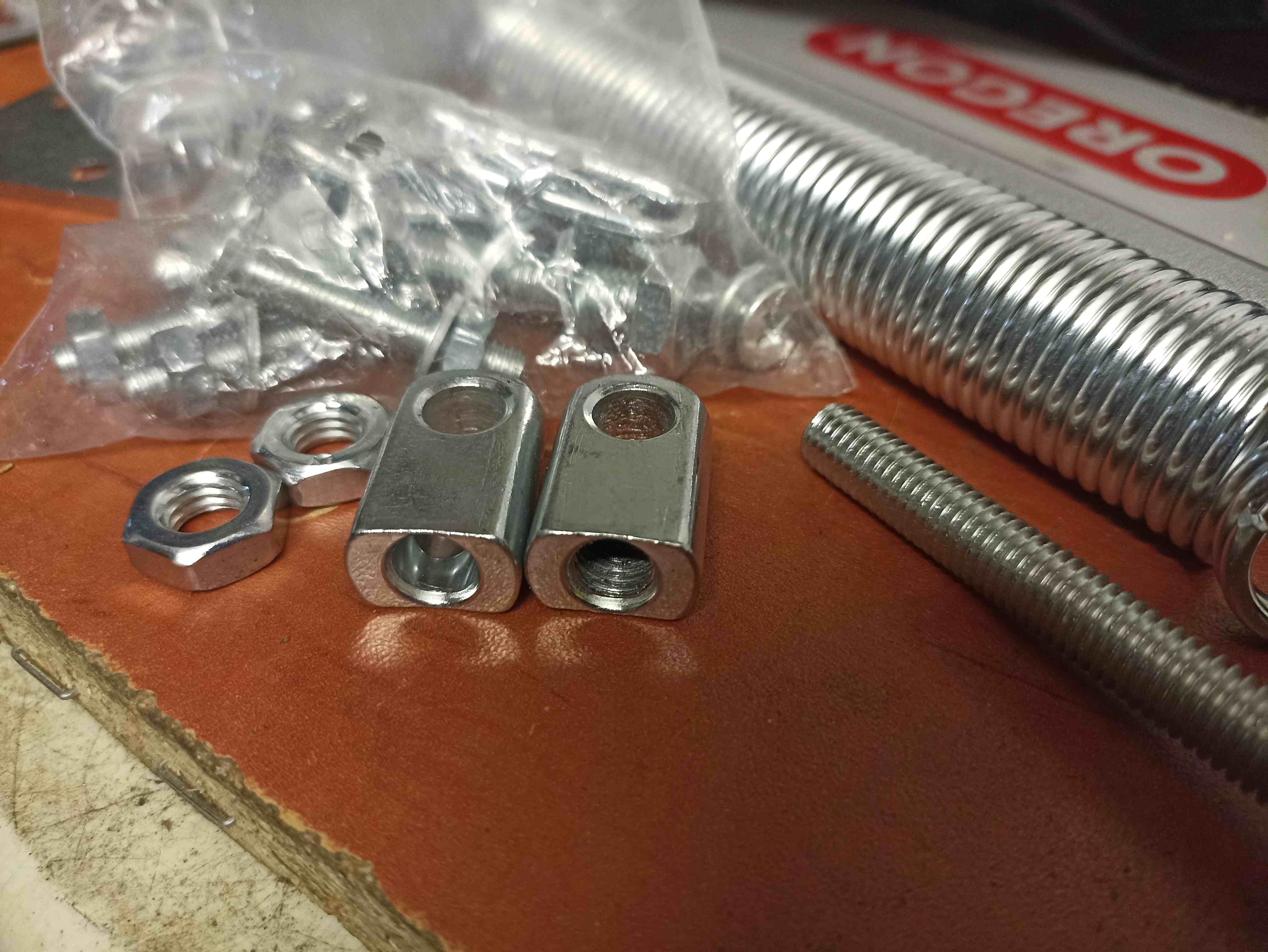

Nonii, automaatavajad tulid ära ja akna oma ees ja täiesti töötab. Ukse omaga oli jama. Kahest sisekeermega jullast, mis käivad kolvi otsa, oli üks keermega ja üks ilma keermeta ehk ei saanudki kokku panna. Esitasin pretensiooni ja homme läheb tagasi pakiautomaati. Sai juba uus tellitud.
ping kirjutas: 03 Mai 2026, 08:21 Jah, tahtsin panna uksele aga kui kaalusin, et kui suur risti liikuv tuulejõud mõjub avatud uksele, siis loobusin sellest plaanist.
Tõenäoliselt mõni tugevam tuulepuhang väänab poolenisti avatud ukse väiksed hinged või nende kinnitused karkassile puruks.
Äkki paneks natuke vingemad hinged uksele? ;) Vaatasin ja katsusin ja katsetasin seda ukse avajat. Ma vist ei muretseks uksehingede pärast, sest pakis oli ka jupike nn turvaketti. Kui palava ilmaga on uks lahti, siis selleks, et tuul seda ei väänaks, on uks lahtises olekus hoidmiseks pandud haaki(pikk, ca 25-30cm), mis hoiab ilusti ust avatuna 90* nurga all ja siiani ei ole uks eest ära kukkunud.
Sai katsetatud kolviga ka seda, et kui uks oleks suletud asendis, siis kolb tuli välja suhteliselt kergelt ehk ust saaks vabalt avada ka külma ilmaga kui avaja hoiab ust suletuna, kuid kui kolvi ots oli mingil määral väljas(soojendasin kergelt kuumapuhuriga), siis kinni suruda oli põhimõtteliselt võimatu.
Pilt kah sellest tehasepraagist.

Urmas kirjutas: 13 Mai 2026, 20:53 Kahest sisekeermega jullast, mis käivad kolvi otsa, oli üks keermega ja üks ilma keermeta ehk ei saanudki kokku panna. Esitasin pretensiooni ja homme läheb tagasi pakiautomaati. Sai juba uus tellitud.
Keermelõikurit polnud lauasahtlis? :) Ma oleks ilmselt seda teed läinud kui paar nädalit jälle pakki oodanud.

Walter2 kirjutas: 14 Mai 2026, 08:57 Keermelõikurit polnud lauasahtlis? :) Ma oleks ilmselt seda teed läinud kui paar nädalit jälle pakki oodanud.
Oli küll, aga peale pretensiooni esitamist tahtsid nad toodet tagasi. Kui nad oleks kohe raha tagastanud ja lubanud praaktoote endale jätta nagu oli akusurveka puhul, siis oleks ise selle julla keermestanud. Aga noh, seekord läks niimoodi ja ilmad kah veel jahedad ehk kiiret ei ole. ;)
