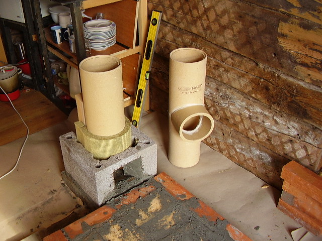

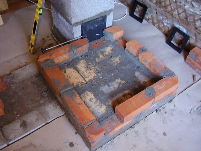

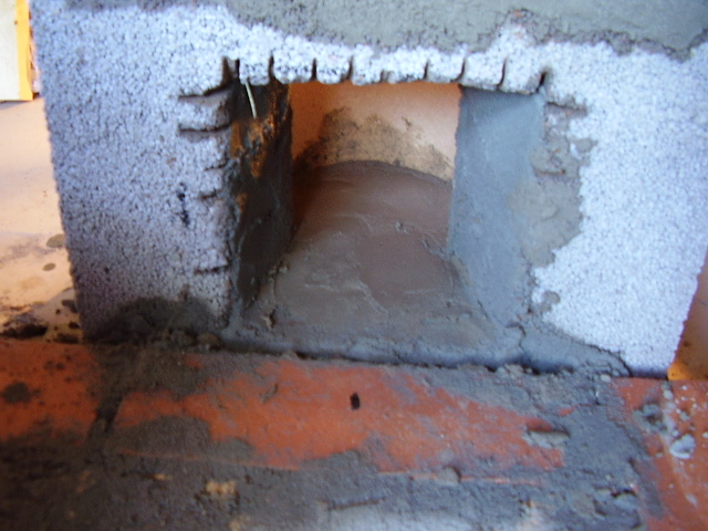

Õhtust ja head pikka aastat!Panen mõned pildid,kuidas korstnasse lasta see suits.Saed augu sutsu allapoole puhastusluugist.Olen korstna põhja pannud 5cm kivivilla ja,et kõvem oleks,siis segu olen armeerinud.Kivivilla panen sinna selleks,et püsiks kauem soojem.Ja ega see šamott ikka ei pea sinna ukseni ulatuma.Mõtlemiseks.Kui ikka tuli hakkab seal punast kivi lõhkuma,siis vist töötab ahi tagurpidi ja mis uksest enesest(klaasist)järgi jääb.Ma natuke täiendaks sinu teemat(ära pahaks pane)ja kutsuks siia oma arvamust avaldama neid inimesi,kellel on seda tüüpi ahi ning kuidas neile tundub see.Milline on maja soojapidavus,palju kulub kütust,kui mitu ruutu ära kütab jne.Need asjad on seda tüüpi ahju ehitamisel vaja enne selgeks rääkida.PS.et vältida mõtetuid vaidlusi teemal-kas ikka šamoti koht on ahju põhjas,siis vastan.Ega ta seal hapuks ka ei lähe.

Ise mõtlesin samuti, et selle punase tellisega ei tohiks seal koldeukse juures midagi erilist juhtuda. Suitsugaasid eralduvad tõepoolest teises suunas :) Nüüd selle ühenduse juurde. See on ka hea võimalus, et puhastusluugiga torule teha ühendusava. Alguses mõtlesin teha vastupidi. Ühendustorule puhastusava. Vaatan, et oled selle vahe, kus vill on, saviga kokku mätsind. Ok, küljed ja põhjaga on kõik norm aga kuidas sa ülevalt ära tihendasid. Usun, et aja jooksul kukub savi sealt ära. Siis... siibri torkasid ahju ja korstna vahele... kas panid kuumakindlat silikooni ka? Ahju põhja šamott.. ega ta tõesti hapuks ei lähe aga kas siis vahepealsele osale (enne kollet) kasutasid uuesti savitellist? Arvatavasti jäi sul korstna ja ahju vahele mingi vahe. Panid sinna villa?

Oled kindel, et suits läheb ikka korstna hülssi ega hakka kunagi ka sinna fibo ja hülsi vahele pugema, kui see savi või segu ära juhtub pudenema?

Ega seal all ei ole nii hull temperatuur,et lõhkuma hakkab.Uninaksi ahjusavi püsib ilusti paigas.Kui tahad rohkem vaeva näha,siis on võimalik ju võtta toru otsast jupp ja ühendus meisterdada.Siibri raam tuleb panna kuumuskindla koldeseguga(Vetonit)korstna külge ja eest fikseerida(kruviga korstna sisse).Siis ei ole ohtu,et juhtumisi koos kupatusega välja tõmbad.Šamoti kohta veel nii palju,et oli lihtsalt teda käes.Vastuseks külalisele-sellisel korstnal on alumine pool lihtsalt öeldes"kuivem",sest savitellisel on omadus imada õhuniiskust ja kuna ahju ühendus on alt,siis telliskivist korstnal tekib sagedamini tõmbe probleeme.Näiteks,kui on kauem kütmata.
