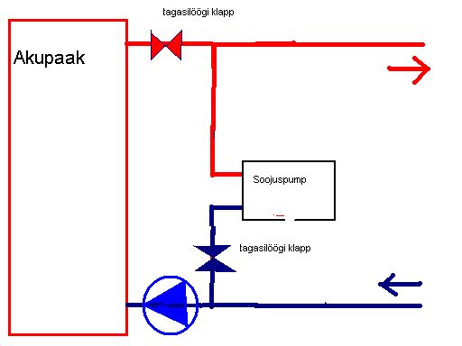

pakun selise akupaagiga soojuspumba ühendamise mida arvate
xxNIMETUxx
Postitusi: 822
Liitunud: 24 Jaan 2006, 16:14
Asukoht: Tartu ja kogu Eesti
On tänatud: 4 korda
Re: Õhk-Vesi soojuspump
Lugemata postitus Postitas xxNIMETUxx »
juroku kirjutas:pakun selise akupaagiga soojuspumba ühendamise mida arvate
selline segisti kasutus tekitaks ühele või teisele effekti. kas siis ainult akupaak või ainult küte. st seda, et SP töötaks kogu aeg. SP ikka aku paaki kütma ja siis võtad paagist segistiga vajaliku temperatuuri välja

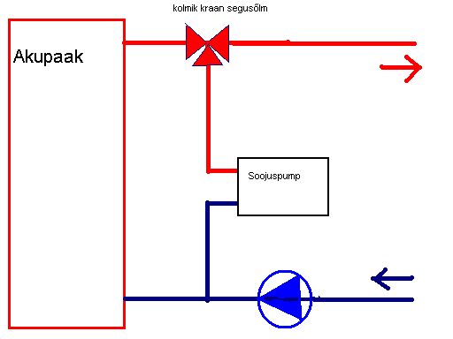

teine ja parem variant :hello:

juroku kirjutas:teine ja parem variant :hello:
akupaagi mõte kaob ära ju?

akupaak on juu tahkekütte katla jaoks :hello:

vb jätsin kusagilt lugematta, et kombineerid tahkeküttega. mina sobitaks siis nelitee klapiga SP ja tahkekütte

juroku, minul on midagi sellist toimimas, kui nüüd arvestada seda, et sellel pildil soojuspumba asemel on ikkagi reaalselt soojusvaheti. ei ole ka tagasilöögiklappi, sest ega vesi ju tagurpidi voolama ei hakka. tsirkulatsioonipump asub mul muidugi pealevoolu torul. ja asi toimib veatult täpselt nii kaua, kui akupaagist kuum vesi otsa saab. siis juhtub selline lugu, et kolmikkraan avaneb täielikult ja vesi ei läbi enam soojusvahetit. mille tagajärjel näitas mõõteaparaat enne soojusvahetit 25C ja peale seda 65C. tolku muidugi polnud, sest vesi sealt läbi ei käinud. seega, kui sul jõuab pump süsteemi ära kütta, pane ecl käsijuhtimise peale ja keera kolmik lihtsalt kinni. sulatuse ajal jahtub muidugi mingi osa süsteemist maha kahjuks. aga kui ainult pump ei jõua reaalselt ära kütta, siis pead hoolitsema selle eest, et akupaagi ülmises otsas oleks alati paarkümmend kraadi kuumem vesi saadaval kui süsteemi läheb, see peaks tagama soojusvahetis piisava tsirkulatsiooni hoidmist . kui sa aga kütmisega seda taset hoida ei suuda, siis võimalusel lisa paaki el. tenn. ma saan vist aru muidugi, et sul on huvi see süsteem ehitada tavalise õ-õ pumba baasil, seega vaata mõni mõistlik mudel, mis vähemalt end reaalse olukorra järgi sulatada oskab. muidu on oht, et sulatab kas liiga tihti või läheb räigelt jäässe - õhuniiskusest oleneb siin ju kõik. näiteks pühapäeval oli vist 81% ja sulatus toimis pooleteist tunni tagant. eile oli 96% ja sulatas u.40 mindi tagant. õ-v puhul käib sulatus muidugi kähku ära - maks 4-5 minutit koos mõttepausidega ja uus tsükkel algab. jõudu katsetamisel.
