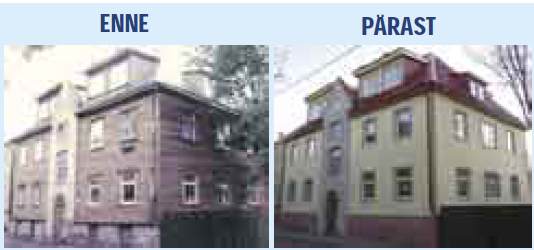

Tegemist on kahekorruseline ärklikorrusega puumaja kivist trepikojaga. Niisuguseid ehitati enne sõda kahekümnendatel aastatel. Viisteist aastat tagasi oli maja nii kehvas seisus, et kaaluti selle lammutamist, kuid neli aastat tagasi renoveeriti välisfassad ja trepikoda. Välisfassaadi renoveerimisel aga ei tehtud mingisugust lisasoojustust välja poole. Nüüd külmade ilmadega puhub tuul läbi seina nii, et kardinad liiguvad ja kogu kütmisel eralduv soojus lahkub läbi seinte ja lae.
Aknad sai ka välja vahetatud, kuid asi ei ole paranenud.
Ise plaanin sel suvel ette võtta korteri välisseina soojustamise seest poolt. Kas on mõistlik, et paigaldan sinna metallkarkassi ja sinna vahele 50-75mm villa. Villa peale plaanisin panna mingi aurutõkkepaberi ja siis kipsplaadi. Kas selline lahendus on mõistlik, või on teil veel häid ideid, kuidas peaksin toimima. Minu tädi räägib, et seal seina sees olev saepuru on täitsa ära vajunud ja seetõttu ei pea välissein mingisugust sooja. Kui õues oli -20 kraadi, siis toas küttes üle 16 kraadi ei õnnestunud temp. saada - eriti kui tuul veel puhus. Või on võimalik seina sisse augud teha ja siis need kuidagi soojustusega täita??
Välisseina kokku ca.10,5jm ja lae kõrgus 2,4m.
Kuna tegu on katusealuse korteriga, kas lage võib ka seest poolt soojustada, kui siis milline oleks kõige lihtsam lahendus?
Kas selle "õhukese soojustusega" on mõtet tegeleda?

Kui välispiire ikka nii tuult läbi laseb, siis seest villaga soojutamine ju küll head tulemust ei anna! Ilmselt seina pandud kips siis ikka külm, mis külm, kui tuul saab ka villast läbi puhuda. Saepuru võib ju ära vajunud olla, aga kõige suurem häda on ikka siin piirde õhupidamatus ja ilmselt ka katuse kesine soojustus.
Eks kõige õigem ole leida erapooletu teadja, kes olukorra kohapeal välja selgitaks ja juhiseid annaks. Siin lihtsalt pole võimalik nii häid ja terviklike soovitusi anda.

Vahepeal olete pildi lisanud.... ega üldse ei imesta, kui nii keerulise pinnaga on tegu, et renoveerijad pole asja sisulise poolega toime tulnud!

Sein tuleb kapitaalselt lahti võtta. Seestpool paigaldada tuuletõke, põhjalikult servad tuulekindlaks. Siis kaasaegne soojustusmaterjal niipalju kui karkassi vahele läheb, siis aurutõke. Siis see metallkarkass millest ise räägid koos ekstra soojustuse ja elektrijuhtmetega seal samas kihis. siis topelt kips ja viimistlus.
See oleks siis suht standartne tänapäevane euroremont. Aga samas ei päästa see põranda ja lae koha peal olevaid külmasildu ja kindlasti ei aita see kaasa eriliselt maja üldisele soojapidamisele. Aga sina vast saad omal toatemperatuuri talutavaks.

Tõenäoliselt on seal seina üleval osas oma 40 cm tühja ruumi, vähemalt enamasti on. Seega sashaobrok soovitus paistab ainuõige olevat. Enamasti on võimalik seda sodi ka natuke naabrite poole pealt eemaldada ja seda tuleks kindlasti teha, kui võimalik normaalselt ära vormistada. Saate ka põranda enam-vähem soojaks. Eks see õhuke soojustuse kiht annab ka tulemuse , aga tekib küsimus: kas kasulikum pole võtta natuke suuremalt asi ette ja pärast tunduvalt paremat tulemust nautida ? Kui tahate ainult lisa soojustust panna, siis seina tuuletõkkega üle ja karkass ning aurutõke(korralik).
Sisuliselt läheb selle seina jupi kohta villa peale 2500.- rohkem kui teha täismahus see töö. Pluss prügila ja paar tundi lõhkumis, eks otsustage ise. Ülimalt mõistlik oleks teha üks kord ja korralikult. . Nähtud objektide põhjal kalduksin pigem arvama, et suurem probleem on Teil hoopis lagedega, aga seda ilma konstruktsiooni nägemata ei oska ennustada. Arvatavasti pole seal peaaegu midagi soojustuseks, seega peaksite võtma korraga kõik käsile.
