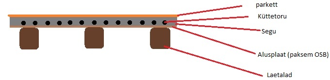

Tegemist oleks vesipõranda küttega, ning probleemiks siis, et kas minu mõtteviis on õige? Kas annab nii teha, ja kas on kasulik? Kui annab, siis kui palju ja kus ning mida ma peaksin täppsemalt kasutama? :scratch:

Ei ole hea need tonnid betooni seal. Teevad kipsi ja tasandusseguga teisele korrusele seda põrandakütet. Ehk et kõik muu on sama, aga betooni ja torude asemel on: kips, torud, torude vahel kipsiribad ja kõik vahed tasandusseguga kinni + veel yks põrandakipsi kiht ja siis sinna peale parketi aluspõhi + parkett...

Selle kohapealt olen Sasha......... nõus, et need betoonitonnid seal palkmaja teisel koorusel ei ole head, aga peale tasandusseguga täitmist ei soovitatud minul sarnase idee (kipsplaadidest) korral katta küttetorusid põrandakipsiga,kuna kipsplaat ei olevat just kõige parem soojusjuht(targemate soovitus). Minu variandi puhul oli tegemist soojustatud põranda ja elektriküttekaablitega I korrusel, sest mõtlesin, et ei viitsi betooniga mässata käsitsi ja auto jaoks oleks kogus liiga väike (1,6 m3) 65 km kaugusele ehk kalliks muutunud. Aga oota, äkki tuleb kellelgi veel paremaid lahendusi.

See upnni varjant on küll parim jah, kuid samas ka kallim. Kuid see kui panna alumine kiht siis kips, torud, kipsiribad vahele, tasandus segu, parketialune kate, parkett, siis peaks hea küll ju saama? See et kips veel peale on ka mulle küttesüsteemide paigaltajate poolt öeldud, et kips ei ole kuigi hea soojus juhtija.
Seda ka, et kas keegi oskab öelda, kui paksu kipsi mul vaja oleks ja seda segu? :glare:

Maja tuleb väljast soojustuse ja tuuletõkkega. See kui palju maja mängib oleneb ka sellestj kas tegu on käsitsi valmistatud palkmajast, kas palgid on kuivatatud jne. Kindlasti ta natuke mängib seda on teada. Kui ma lõpuks uuesti panenn kipsi, ning siis alles parketi, siis on soojusjuhtivus ju veel halvem, kui ainult parkett panna. :scratch:

Betooni tonnid pole absoluutselt probleemiks. Probleemiks võib osutuda kõik sellest allapoole jääv. Seega tehke endale selgeks maja konstruktsioon ja kandevõime. Need tonnid võivad isegi kasuks tulla, vajutavad need irvitavad palgid kokku.
Betooni kasuks räägib suur soojusmahtuvus.
Minu mäletamis mööda polenud erilist vahet kas uponori hajutid või betoonpõrand. Tulid suht samasse suurusjärku, võin ka praegu eksida, sai päris tükk aega tagasi hajutitega tehtud.
Ma ei tea küll mis vahedega Teil need laagid on, aga enamsti tuleb plaadile alla veel roov. Plaadile peale kindlasti ehituskile ja torule alla armatuur. parketi alusvaip ei teeks ka paha.

Kui nüüd teema algusesse tagasit tulla ja probleemi juurde minna, siis mõttlesin nüüd teha nii, ei tea kas see on õige kuid siit see tuleb:
:write:
laetalad, OSB 18mm või kips, ei tea kumb parem oleks, 16mm küttetoru, tasandus segu 50mm, parketiaulune "kile", parkett.

haggitu kirjutas:Kui nüüd teema algusesse tagasit tulla ja probleemi juurde minna, siis mõttlesin nüüd teha nii, ei tea kas see on õige kuid siit see tuleb:
:write:
:roll:
Selle OSB või kipsi vahel kaaludes pead välja arvutama lihsalt m2 hinna, aga arvan, et 1x põrandakips jääb vist natuke nadiks kui just laagide samm väga tihe ei tule (jälle materjali ja töö suurem kulu). On veel mingi uus toode, mida viimasel ajal palju reklaamitud- põrandakütte kile, aga lugedes selle kohta natuke see "innovatiivne" kile minus vaimustust küll ei tekitanud.
