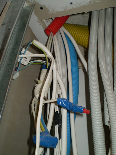

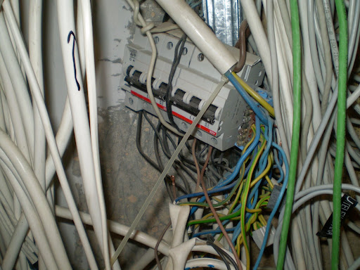

aga tuleks teemaalgataja esmase posti juurde tagasi korraks ja paneks oma loo :
Kogemus enda 3-e toalise paneelikaga olemas . Korter sai betoonini puhtaks tehtud , kaasaarvatud ka elektri juhtmed , karbid toosid ja juhtmete sooned . Täielik ülevaade olemas vanast süsteemist . Kuna põrandad ja enamus lagesid said uued siis juhtmevedamisega probleemi polnud , kus ripplage ei tulnud sai paneelisooni kasutatada juhetega ülelae minekuks .
Projekti tegin ise ja kõik variandid mis oleks võinud tulla sisekujunduse käigus kaabeldasin ära , varuga ja torusid ka igaksjuhuks veel , kaablid ,erinevad jooksid rullist ja mingit muret polnud .
Koos nõrkvooluga sai mitu km juhtmeid sinna . Valgustuse otsad (lambid, lülitid) lähevad ka kõik kilpi , et saaks teha mida iganes .
Kui korteri sisu valmis sai läks selle juhtmepuntraga natuke kehvemini , ajutiselt sai midagi ühendatud , et toimiks ja nii edasi koguaeg .
Hetkel on minu jaotla selline ja kaableid seal jagub : Pilt .
Sisend tuleb veel nõukaaegse 4 ruutu alu el.pliidikaabli kaudu (punasest torust ). Uue toitekaabli karbiku mille koridori paigaldasin on starmani ja muud nõrgavoolumehed 10-ne aasta jooksul täis installinud igast oma stuffi , vaatab mis sellega saab ....
Tegelen kilbi "joonistamisega" ja varsti on see porno ära vormistatud korralikult , projekt on meeles ja kaablid tähistatud .
Sellist jama tglt. ei tehta kunagi mägede korteris , äärmiseljuhul mõni kaablikutt endale ... ja ennem soovitaks ikka järele mõelda

Kaitsejuhi ja neutraaljuhi vahele ei ühendata koormusi (nende vahel ei või teha üldse mingisuguseid ühendusi - juhul kui nad on eraldatud), isolatsioonitakistus peab vastama normidele.jan kirjutas: Ehk siis 10mA RVK puhul peaks see olema 3kOhm. Miks ei kasutata?
Volli presenteeritu kohta - ei ütle parem midagi?
