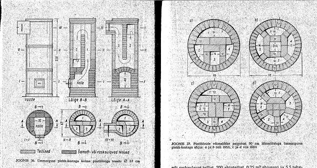

Lugupeetud pottsepad,olen väga tänulik kui saaks ümmarguse(800mm)plekkahju joonise:kolle,lõõrid.üritan teise ise valmis teha.
Terv.Vahur.
Postitusi: 2717
Re: Ümmargune plekkahi.
Vähese loovusega võib ju paljud kandilised ahjud ka ümargusse kesta lappida. Vaja ainult nurgad ümmarguseks mõelda.
Arvo on ka mõned mõtted paberile pannud. Siit edasi aretada peaks juba lihtne olema.
Arvo Veski aitab
Arvo Veski aitab
ümmargune ahi väike.JPG (88.48 KiB) Vaadatud 8289 korda
