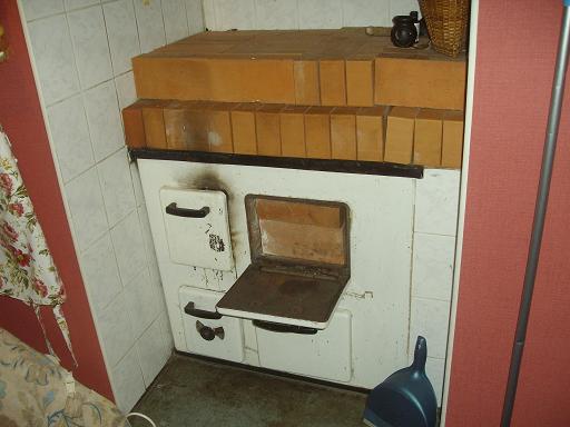

Sellepärast, et plekkpliita on projekteeritud ilma sooja seinata. Ja kui panna taha soe sein, siis peab pliitaga tegema nii...
"Pliitahi" = värdjas.
Pliita, mida pole..JPG (35.85 KiB) Vaadatud 12148 korda
... kui sa just saunas ei taha elada.

Mul sama pliit juba 20 aastat sooja müüri küljes. Lisaks soojendab veel ka veesärgiga sooja vett.
tahma küll tuleb palju soojast müürist. iga aasta tugev pool pange aga eks saab ka männi puuga vahel kütta...
Re: Lapiti täiskivist soemüür
No ei oska õelda midagi selle 20 aasta kohta.
20 ruutu tuba läks nii soojaks, et võimatu elada. 35kraadi polnud mingi probleem tuppa ajada. Siis jätad kütmise järgi aga soe sein alles külm ja tuba ka nati aja pärast jahe.
Nüüd saab normaalselt kütta ja sooja seina ka soojaks. Ja seisab soe tükk aega.
Ju siis on soojustuse vahe või midagist muud.
