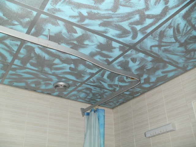

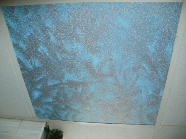

Kuna hiljuti olid kodus "Teeme ära!" talgud, siis avastati, et vannitoa laes olevad plaadid on väga määrdunud millegipärast ja paluti mul midagi ette võtta. Esialgu plaanisin uued osta, aga kuna nädala lõpuni on vabadus, siis istusin natuke aega vannitoas ja vahtisin lage. Üks sai kohe selgeks- ei viitsi uute plaatide peale raha raisata,uuesti hakata lõikama ja proovisin midagi muud ning välja tuli üks variantidest selline. Homme teen veel paar ideed ja pistan siia kah pildid.
Värvisin põhja siniseks ja leidsin garaažist mingi 10 aastat vana õlivärvi (alumiiniumi tooni), mille kandsin peale värvi sisse kastetud svammi vabakäe tõmmetega.
Re: kes annaks nõu vannitoa lae suhtes
Viga on 10a vanas värvis, pead veel mitu korda värvima, et korralikult kataks.
Külaline kirjutas:Viga on 10a vanas värvis, pead veel mitu korda värvima, et korralikult kataks.

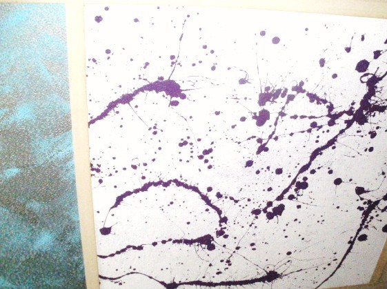

Tegin veel sellise variandi
Värvisin põhja valgeks ja lilla värvi pritsisin/viskasin puulabidaksega suvaliselt plaadile. Värvitoonid võib igaüks ise valida.
NB! Seda varianti tuleb teha õues!

"Direktor" arvas, et kobe küll ja igatahes etem kui määrdunud valge. :)

Laud ON hea ja ilus.Eriti lepp.Urmasr pildi juures torkab lma kõver jooksulatt.Eks siis lagi selline mitte pretensioonikas-isetehtud,hästitehtud.
mallone kirjutas:...Urmasr pildi juures torkab lma kõver jooksulatt.Eks siis lagi selline mitte pretensioonikas-isetehtud,hästitehtud.
See siinilatt kopeerib vanni välisjoont!
Urmasr
Siis on sul vann ka kõver
