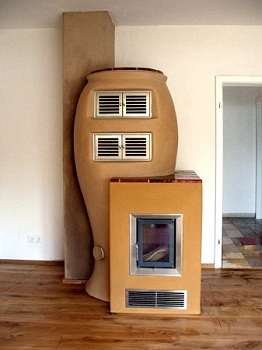

Otsisin midagi(netist) ja ehk leidsingi,aga kuidas sulle pliit aretada,seda veel ei tea.
Tegelikult vala oma olemasolevale põrandale armeeeritud 5cm-ne fiibersegust kiht ja ehita mida omaarust õigeks pead.
Kui ei häbene, siis võid ju oma visioone ka pildis näidata!

juhan kirjutas:Virgor!
Palju selline pliit kaalub koos soemüüri ja tahmatopsiga?
See väike komplekt kaalub u.1200kg.
Teate ka keegi kui palju tohib veetoru betooni sees mängida. :scratch: See tähendab kui nüüd natukene vajub see kupatus siis lammutad uue pliidi ,soemüüri ja lõhud betooni,et saaks torud ära remontida. :cry:
Seda enam kui sa isegi ei tea täpselt mis seal põrandal on.Mina nii ei teeks aga ega ei pea ju teisi kuulama :amen:
