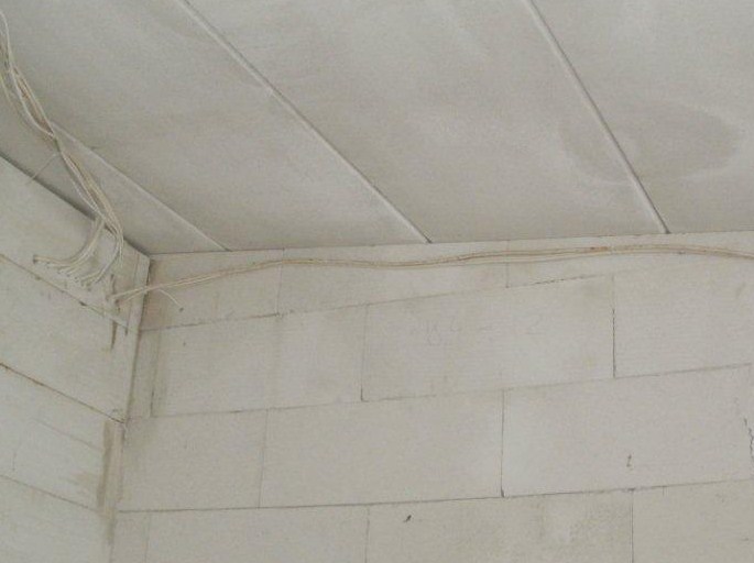

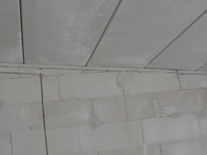

Tellijal väike mure ja eks mul kah seoses töömahuga (minu jaoks väike, aga lisatöö ikkagi). Asi nimelt selles, et kas ma peaksid need laeservad, mis jäävad kipsplaadist ripplae alla peitu, samuti mingi MP kihi alla panema, et takistada sooja pääsu välja seina ja laepaneeli kokkupuutekohast? Tellija selgituste järgi katuselt vaadatuna toetub laepaneel 375 plokile poole või suts rohkema ulatuses, siis väike vahe ja välisservas õhem Aeroc plokk ning vahe täidetud kergkruusaga. Lisan paar pilti juurde. Tänan arvamuste eest!

Tere! See oleks küll hästi mõistlik. Ise olen küll sellised peitu jäävad suuremad kohad näit.
kinni "vahutanud"või mingi sobiliku segu olemasolul, korra sellega üle tõmmanud. Omalgi pärast hea tunne!
