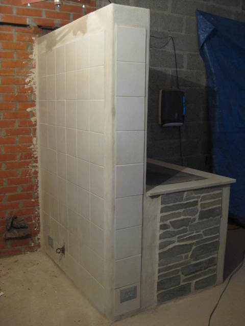

Plekkahjude juurde tagasi.
Kogenud meistri ( meistri väitel) ehitatud plekkahi
Pildil näha ahju siiber ja slepe :oops:
Esimene, koldest tõusev lõõr
Slepe korstnasse
Pole plekkahju spetsialist ja küsin, kas need ahjud peabki tegema just kuidagi eriliselt :scratch:

Re: Plekkahjud
Eks asi ole ikka igas tegijas kinni,mitte plekis.
Täna just imetlesin paar kuud vana pliitat, millel juba praod sees.Samas kõrval plekkahi, mis aastakümneid laitmatult toimind.Oma praktikas kohtan küll rohkem ohtlikke kiviahjusid kui plekkvoodrikaid. Omale aga meeldib muidugi kivi pind 49 korda rohkem, sest ta tundub loomulikum silmale ja pakub lõputuid viimistluslahendusi.
