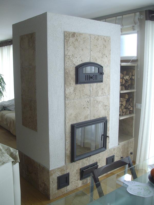

Unibuildi ahju esimene tõusev löör, ahju tagaküljel on 240 , kaks paraleelselt langevat 190 ja alumine rinklöör 120 seinapaksusega. Väljuvate suitsugaaside temperatuur 200-250. Kolle töötab suurepäraselt.
Pildil oleva ahju juures ei ole ühtegi pragu ja ahju hind on igati soodasam kui Annes kuulutab. Miks on vaja mustata kvaliteetset tööd? :evil:

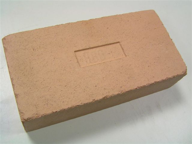

Lubasin siia foorumisse lisada pottsepašamoti tehnilised andmed;
ŠAMOTI MARK HBO+
Nimetusega HBO+ on kergšamott spetsiaalselt ahjudele vastavalt standardile EN 15544
Temperatuuri taluvus 1635 – 1680°C
Tihedus 1,85 – 1,95 kg/dm3 (1850 - 1950 kg/м3)
Lahtine poorsus 27 - 31 %
Termošoki test > 30 korda (veega) Kõrgeim näitaja, mis standardjuhendi kohaselt võimalik saavutada!
Тöötemperatuur 1200°C
Soojuspaisumise koefitsient 5,0 - 5,3 х 10-6
Survetugevus (külmas olekus) > 15 MPa
Kiirgusaste temperatuuril 350°C umbes 90% kiirgaval pinnal
Värvus: punasest punakas-kollakani
HBO+ šamott on Wolfshöher Tonwerke poolt välja töötatud spetsiaalselt kahhel ja krohvitud ahjude ehitamiseks.
http://www.wolfshoehe.de/wt/index.php?id=3&L=3
HBO+ marki šamott on optimeeritud tundlikkusega veeauru, kuumuskindluse ning akumuleeritud soojuse ja selle ajas loovutamise suhtes.
Pottsepa šamoti töötlemiseks kasutatakse spetsiaalset giljotiini või kivi kettaga ketaslõikurit. Reeglina kasutatakse ühte nendest tööriistadest.

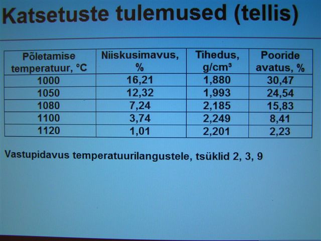

Ikka igas ahjus tuleks kasutada tulekindlat tellist. Olgu siis tegemist šamotiga, rasksulava tellisega või ahjutellisega. Paraku on nende materjalidega sama moodi, et olenevalt tootjast võib kvaliteet olla väga erinev. Kohtades kus tellis suitsugaasidega kokku ei puutu saab juba rohkem erinevaid telliseid kasutada.
Olen ka varem öelnud, et tihti tulenevad probleemid ahjudega hoopis telliste- ja segutootjate halvakvaliteedilistest toodetest. Sama lugu on ka erinevate malmvalu toodetega. Ahju puhul on sitast saia tegemine raske. Pottsepp saab ahju kvaliteeti vaid õigete töövõtetega ja tehnilise lahendusega paremaks muuta.

Andrus, oled pannud huvitava :thumbsup: tabeli telliste erinevast põletusest. Kas need on kodumaised numbrid ja tellised?

Tabelis on testitud tellist mis kõige populaarsem Venemaal nn karjala ahjude ehitamisel. http://www.kamicenter.ru/news/index.php?news=968 Vastavaid andmeid kohalike kivide kohta tuleks ja peaks kindlasti tootjate endi käest küsima. Nagu tabelist näete, siis tähtis on teha andmetest lähtuvalt õigeid järeldusi. Saksalased jõudsid Venemaal valmistatud tellist testides järgmistele järeldustele;
* tellis ei sobi ahjus ega kõrge temperatuuriga kohtades kasutamiseks
* võib kasutada ahju viimistluses (täielikult või osaliselt)

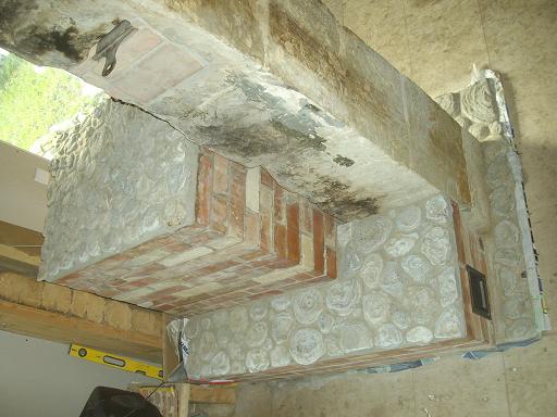

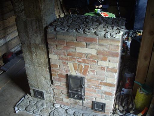

Mängime siis seda valemite mängu edasi.
Kiviahi, soome tüüpi, ühelt poolt langeva lõõriga. Ahi 90x65cm, kõrgus 120cm. Ahju küljega ühine leso 130cm pikk. Kolle 20x40cm (klaasini).
Lisan: Unustasin mainimata, et tegu on renoveeritud majaga.
:scratch: Mitu ruutmeetrit kütab ära?
Penni pealt vaadatuna.
