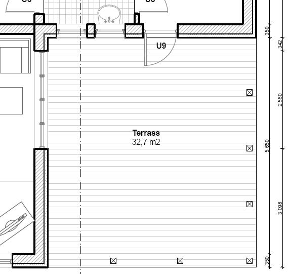

Tõenäoliselt äärmiselt loll küsimus :oops: .... aga, kui valida manuses näidata terassile vundament kandev postide tarvis, siis kas vundament tuleks valada ainult postidega kaetud alale ehk siis L kujuliselt, või korralikult kogu terassi alla ehk siis ristküliku kujuliselt, mis siis piirneks maja vundamendiga?
Kuna plaanis kunagi see osa võibolla kinni ehitada, siis teeks parem korraliku vundamendi sinna kohe ära. Terassi postid hakkavad kandma ühtset maja katust.

Ehk valad siis koos maja vundamendiga koos ära ja asi ants.Teed ühtse lindi, kui just teine plaatvundament pole.
Kummaline tundub see asi igal juhul! Kas aknad pimedaks ei jää, kui seda terrassi veel ühtne katus hakkab katma. See ikka päris suur pind...
Siis veel põrandaaluse küsimus? Kas terrassi osa jääma alt tühjaks? jne
Kui tõstad kohe selle soojustatud välisseina, seest terrassi piirile, siis võidad hoobiga 32,7 soojustatud ruumi juurde. Kus juures välispiirde jooksvad meetrid jäävad samaks. Samuti välisseina soojustuse hulk. :lol: t

Sry, olin ebatäpne, maja on juba olemas ja terass on niiöelda juurdeehitus. Suurema katuse tarvis on vaja kandvaid poste ja alt esialgu jätame siis niiöelda terassiks ehk lahtiseks.
Terass alt lahti ei jää, liiva täis ning soojustan ka väljast vundamendi, tõenäoliselt valan ka põranda kuna plaan see kunagist kinni ehitada eluruumiks.

Minu soovitus oleks- kui maja all on ühesugune pinnas siis tee terrassile sama sügav ja samalaadne vundament kui majal.
Seda juhul kui ei ole plaatvundament või n.ö madal vundament mille ümbert on maapind penoga soojustatud.

Tänud vastuse eest. Madal vundament on majal ning plokkidest tundub olevat ning pakun, et ca 0.7 - 0.8m maa sees ta on, mitte rohkem. Eks lahti kaevates selgub täpsemalt.
Enda mõistuse järgi valaksin ristküliku kujulise ehk siis kõikidesse külgedesse, jääb siis kõik omavahel seotuks ning hoidma.
Aga otsin teadja mehe igaljuhul kõrvale ning teen juhtnööride järgi teha. Aga loodan, et suund on õige ning ennem on ikkagi hea teada kuidas vähemalt teoreetiliselt õige on.

Mõneti jääb arusaamatuks, tahad terassile teha täis madalvundamendi või. Terassile piisaks ju postvundamendist, milleks ajada asja keeruliseks.

essa kirjutas:Minu soovitus oleks- kui maja all on ühesugune pinnas siis tee terrassile sama sügav ja samalaadne vundament kui majal.
Olin eemal natuke, aga miks ei tohiks valada terassile madal lint vundamenti, kui majal on madalvundament ja penoga soojustatud? Hetkel pole maja vundament soojustatud, aga teen selle töö koos uue terassi vundamendi valamisega - väikse kopa peab rentima ja siis juba tark kõik korraga ära teha.
Re: vundamendi valamine terassile
Milleks siis üldse vundamenti valada, 4 kivi iga nurga alla ja ongi kõik. Madal lint tõuseb külmaga, langeb soojaga ja jääb igal juhul ebaühtlaseks.
Kusjuures see plokkidega versioon on mõne spetsi arvates parem ku postvundament. Postvundament võib kehvema ehitamisel külmaga tõusta ja langeda (külm tirib posti, mitte ei lükka talla alt), ploki puhul korrigeerid liistakaga kui väga käest ära läheb.
Kapitaalse vundamendil on mõtet vaid siis kui terrassi plaanitakse tulevikuks majaks ümber teha. Siis plaat, post või lintvundament vastavalt vajadusele ja võimalustele.
