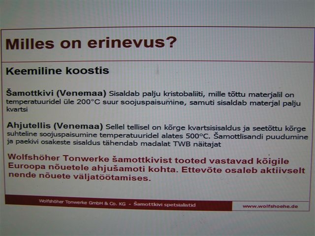

Vene šamotil on madalatel temperatuuridel suur soojuspaisumine.JPG (154.85 KiB) Vaadatud 8236 korda

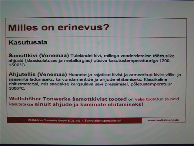

Milles on erinevus lähtudes kasutusaladest.JPG (151.58 KiB) Vaadatud 8114 korda

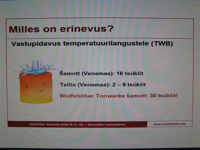

Erinevus on vastupidavuses temperatuurilangustele.JPG (126.09 KiB) Vaadatud 8114 korda

Mida aeg edasi, seda rohkemaks läheb Andrese jutu sisse reklaami ja vähem reaalset elu. Algusaja postitused olid sisukamad ja reklaami oli õiges koguses. See minu arvamus. :blackeye:
Nüüd oled sa suures võrdlemise tuhinas ära unustanud, et Winwbergeri ahjutellis ei ole tavaline ehitustellis ja seda kuumutatakse 1100kraadi juures. Või on mul valesti midagi meelde jäänud. Venemaa punast tellist ei tasu vist siinkohal mainida, kuna see on vast eesti turul väheliikuv.

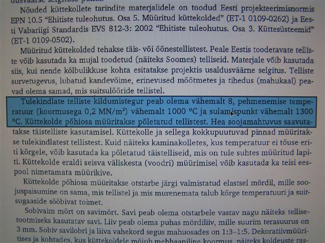

Lisan ka ühe väljavõtte hr. Veski raamatust.
Kõike paremat
Andrus Schults
http://www.kaminakoda.ee
Väljavõte Veski raamatust Ahjutellise minimaalne nõutav kildumistegur on 8.jpg
Väljavõte Veski raamatust Ahjutellise minimaalne nõutav kildumistegur on 8.jpg (96.96 KiB) Vaadatud 8027 korda

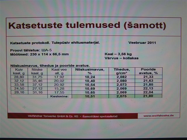

Vene šamoti tehnilised näitajad.jpg (54.69 KiB) Vaadatud 7868 korda

Väga kummaline, miks võrreldakse halvasti võrreldavat?
Palju parema pildi saaks kui võrdluses oleks mõõtude poolest sarnane sa-8.
Miks ei ole viidet tootjale? Vene shamott ju lai mõiste...
Kui soovid, siis tuleksin Sulle külla. Koos kaalu, mõne Boroditsi SA-5 (neil ikka koostis väga kõikuv :twisted: ) ning Novomoskovski SAK-5 ja SAK-8 -ga.

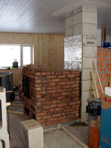

Näide ahju ja korstna vahest.
Eraldatus ahjust 50mm.
Ahju välismüüritis- õhuvahe(50mm) ja seal vasta korstent fooliumvill.
Nii ei lähe soe(ei hääbu) materjalidesse vaid tuleb intensiivselt ruumi.
