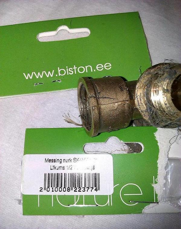

Ostsin Tondi K-Rautast 1/2" messingpõlve. Keerasin takuga paika, kasutasin mikroskoopilisi torutange. Viimase veerandi peal käis krõks, tulemus on näha juuresoleval pildil. Kas messingpõlv ei peaks mitte vastupidavam olema?

Ma pakun, et see polnud mõõtu lõigatudki. Ise olen saanud kombe neid liiteid enne paigaldust niisama kokku kruvida. Vahest peab isegi keermeosa töötlema. Veneaegseid asju pole ma suutnud puruks kruvida, kuigi vahest olen üritanud. Vägisi tundub, et ongi moodsal ajal mingi muu materjal. Aga mul on üsna vähe praktikat kah sel alal.

Kõnealune põlv on ilmekas näide väga odavast ning pehmelt öeldes tagasihoidlike omadustega tootest. Tegemist on Hiina RV-s toodetava pasaga, mille kasutamist mõistlik ehitaja ei kaalu.
Kui toote hind on pea poole odavam kui Euroopa analoogidel, siis millegi arvel see kokkuhoid ju saavutatakse - on see siis kasutatav materjal, tootmismeetod, konstruktsioon, jne...
Kahjuks on enamik Bistoni maaletoodud kraamist samasugune. Soovitan esitada reklamatsioon Rautakeskole. Kas või sportlikust huvist.

dumbuser kirjutas:Ma pakun, et see polnud mõõtu lõigatudki. Ise olen saanud kombe neid liiteid enne paigaldust niisama kokku kruvida.
Kruvisin enne lõplikku paigaldust külge, tundus et kõik haakus kenasti. Tuttav rääkis, et tal läks nädaiaid varem paigaldatud kuulkraani korpus veesõlmes katki, kusjuures keegi kätega ega võtmega kallal ei olnud. Sellise pa*a müüjad tuleks kahju tekkimisel vastutusele võtta, ehk siis lõpeb hiina ime arvel kasumi teenimine.

on ta mõõdus või pole ta mõõdus,see pole oluline.Antud toode on tehtud pulber tehnoloogijaga.

Väga paljude messingfittingute kvaliteet on langenud, detailid tehakse õhema seinaga ja ilmselt muudetakse valu koostist. Kuna vask on kallim kui tsink, siis vähendatrakse vase osakaalu ja lisatakse tsink. Aga tsink on rabe ja detail puruneb, vahel ka aastaid hiljem. Kui on tegemist pikendusega, mis osaliselt asub seina sees, siis niiskuskahjustused võivad olla päris suured.

Ah et viimase veerandi peal läks katki ja ei saanudki päris kinni keerata..
Ah et kollektorile kuulkraanide paigaldamisel oli keere liiga pikk ja ei saanudki lõpuni kinni keerata jah...
Siin see vastus peitubki. Antud töövõtetega ei puutu materjali kvaliteet asjasse, sest lõhki keerata võib kõike.
