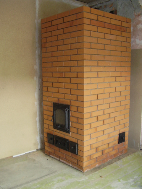

Soovid lihtsat ahju ? Pakkuda on nn Soome tüüpi kamin-ahi soodsa hinnaga. Pildil oleva ahju hinnaks tuleb koos materjali ja töörahaga ca 1600-1700 EUR. Asun ise Nõos ja kui sobib, võta ühendust. Vaatame üle, lepime asjades täpsemalt kokku ja teeme ära.

Vähemalt ükski julgeb avalikult oma tööd näidata ja ka selle maksumust tulevasele tellijale kirja panna.
Postitusi: 2717
Re: Ahju tegemine
Roland59 kirjutas:... ahju hinnaks tuleb koos materjali ja töörahaga ca 1600-1700 EUR...
:) Ma pakun üle, 2000€

Roland59 kirjutas:Soovid lihtsat ahju ? Pakkuda on nn Soome tüüpi kamin-ahi soodsa hinnaga.
Teise korruse jaoks liialt raske ei ole?

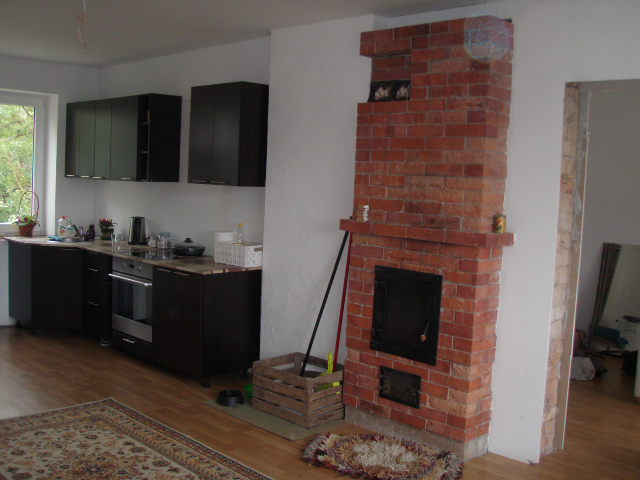

Siin on teise korruse ahi, mis saab ca 40 M2 kütmisega hakkama küll.
