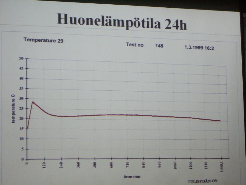

madis64 kirjutas: ... sellega saab kütmahakkamisel "kiire sooja" kätte ja mugavustsoon tekib - eriti mahajahtunud/vähekasutatavas majas ...
Klaasukse mõju toa temperatuurile.
Klaasukse mõju.JPG (44.28 KiB) Vaadatud 4279 korda
Just see esimene nõksakas on klaasukse põhjustatud. Mõõtmise alguseks on võetud just see mahajahtunud toa versioon.

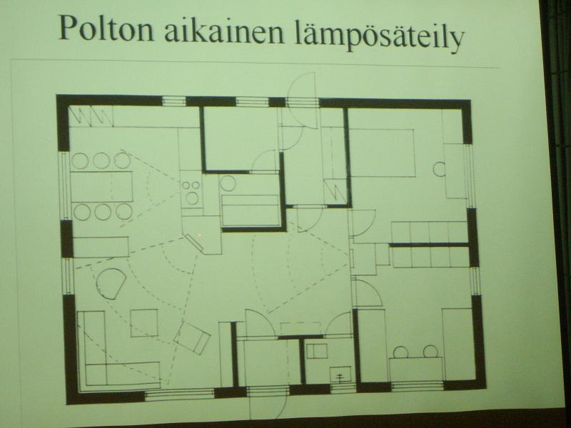

See Hyytiäineni möödetud temperatuuri punane joon Motamehe lisatud pildil ei ole minu väljamõeldis ja kui peaks kellegil jätkuvalt selle vastu miskit olema, siis tehke aga vastu. :beee:
Eluruumide ühtlase ööpäevase temperatuuri pooldajatest puudust ei ole ja oskavad nad hinnata ka õhtust elava tule soojuskiirguse mõju.
Re: Pliidiga toa kütmine
Lisan veelkord seda, et ükski pliit ei ole õige kütma kogu maja. Vaadake nüüd seda Motamehe näidatavat Hyytiäineni lihtsat aga eluliseks eksisteerimiseks mugavat majaplaani ja võtke möelda.
motamees kirjutas:....Just see esimene nõksakas on klaasukse põhjustatud. Mõõtmise alguseks on võetud just see mahajahtunud toa versioon....
Aga see on ju täpselt paras aeg tugitoolis olles jalad tumbale sooja visata ja õllekest limpsida!
