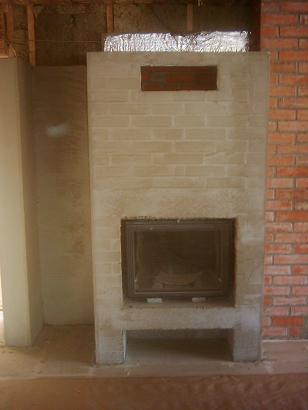

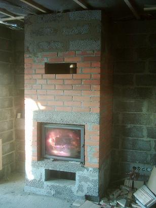

Re: kamina korpus
Kahe kaminakorpuse pildid.Nendes on kasutatud fibo silluseid ja mingit lõõristiku ei ole.
- Saue-6.JPG (20.08 KiB) Vaadatud 2681 korda
- Tuhala.JPG (27.08 KiB) Vaadatud 2681 korda
