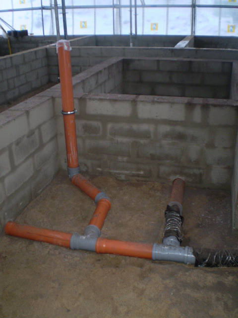

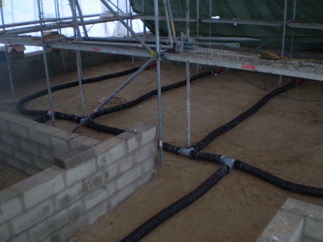

Kuna sattusin torustiku paigalduse kohta infot otsima, siis lisan paar pilti oma kätetööst.
