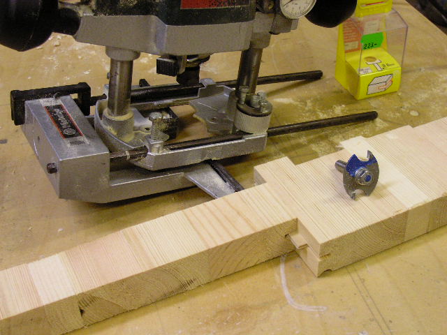

Milles küsimus. Selleks on vaja ülafreesi, soonefreesimise tera, riba vineeri, tilk liimi ja kvaliteedi tagamiseks pitskruve ning kaks 800mm plaati kokku
- P9170015.JPG (71.59 KiB) Vaadatud 1464 korda
