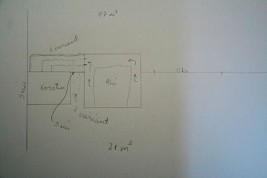

Vana ahi hakkab ennast ammendama ja soov koos remondiga see välja vahetada. Ehitada laseks küll inimesel kes teab mida teeb, aga ettevalmistused teeks ise. visand ahju asukohast oleks selline:

Küsimused ise siis sellised:
Kas sobib kui teha ahjust väljuv lõõr ühe kivi laiune?
Kas antud asukoht on loogiline, kui jah siis kas vasak ehk korstna poolne laskuvlõõr ei lähe kuumemaks kui teine?
Mure selles et see suht korstna ligidal. Kas tast sellisel juhul erilist kasu on?
Kui seegi on ok kas on mõtekas äkki see külgedest kinni laduda ( korstna laiuselt, arvestades et sinna peaks tulema vaheseina riba) ja alla ning ülesse panna õhutusrestid, et teha õhukanal.

Plaan sul mõistlik, ikka enne omale selgeks ja siis "kes teab mida teeb"-le projekt ette! Korstna ja ahju vahe on otstarbekas kasulikult ära kasutada ja seepärast võiks sinna jätta kivi laiuse vahe, kuhu saaks mõned riiulid ja muud. Kogu komplekt kokku disainituna on ju päris ok.

Kahjuks pole mu mure avade sisustamine vaid eelnevad küsimused. Äkki saad nendega aidata.

Ühe kivi korstnasse minek ok.
Kui kivi laius jätta korstna vahele ,toimub piisav ventileerimine.Seda muret,et see lõõr kuumemaks läheb ei ole. Samas saad teha ka vent restidega kuidas soovid. külg annab ikka ühtemoodi sooja,kui on piisav vahe korstnaga.

ardobro007 kirjutas:Küsimused ise siis sellised:
kaminahi kirjutas:... Kogu komplekt kokku disainituna on ju päris ok.
See oligi ju sulle mõeldud.
Lööri sisemõõt 12x24 sobib hästi ka suurele ahjule. Kui leso on korstnast eemal, siis kütab tuba ka leso teine külgsein.
Asukoht on loogiline ja laskuvad löörid lähevad soojaks vördselt.
Kui korstna ja ahjuseina vahel on õhu liikumiseks piisav vahe, siis on ju ahju seinast kasu. Ta annab tuppa sooja, kui ahi on köetud.
Ka õhukanali möte pole paha. Kanaliga seinalt vöetakse ära 40% rohkem sooja, kui tavaliselt seinalt. Õhurestid peavad olema aga piisavad.

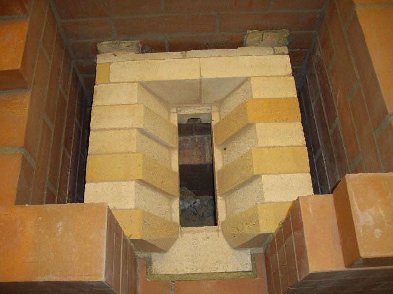

Kui tohib siis kiusaksin veel Motameest, et ega sa ei reeda kuidas sa lisaõhu kanali koldepõhja alt tegid, kas lihtsalt jätsid segu triibu vahelt ära? Kus juures naljakas on asjaolu, et oma kodukandi teadjad pottsepad tahavad ahjusid teha nina raamatus kinni. Viga tundub olema selles, et vanust üks jagu neil juba ja arvutiga sinasõbrad ei ole. Panin ka ühe enda arvuti taha istuma ja näitasin Motamehe tegemisi. Läks hullult käima. Sellest siis ka see viimane küsimus.

ardobro007 kirjutas:...et ega sa ei reeda kuidas sa lisaõhu kanali koldepõhja alt tegid, kas lihtsalt jätsid segu triibu vahelt ära?... Panin ka ühe enda arvuti taha istuma ja näitasin Motamehe tegemisi. Läks hullult käima...
Ma siis reedan selle "saladuse", kuigi see on loominguline asi ja võib viia igatepidi. Erinevad pottsepad teevad seda erinevalt. Asjatunja peks saama sellelt pildilt kogu teabe.
Neid teid pidi läheb lisapõlemisõhk.
