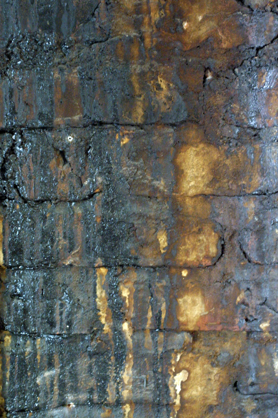

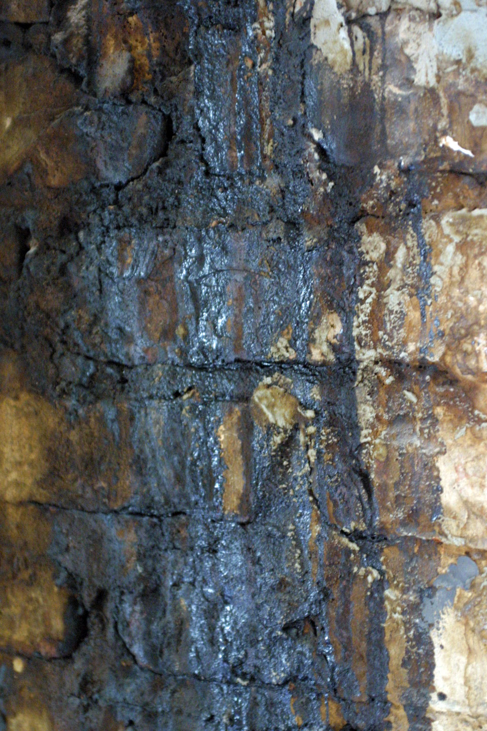

Elan korteris, kus kunagi oli korstnajalg kipsiga kaetud, sain teada et see on vale, võtsin kipsi maha, korstnajalg on selline nagu allolevatelt piltidelt näha. Tahaks seda üle krohvida, aga selle pigise pinna peale vist ei jää krohv hästi pidama, soovitati näiteks täkkeid sinna teha, et oleks haakuvust. On see hea soovitus? Mida veel peaks sellise töö juures silmas pidama? Pole kunagi enne millegi taolisega kokku puutunud, aga tahaks korralikult ära teha.

Karm pilt.
1. Lase pädeval korstnapühkijal asi üle vaadata, võib-olla saad uee ja ilusa puhasvuuk-korstna hoopis. Vaata ka ise ülevalt sisse, palju seal kivi paksust ja vuugitäidet veel järgi on?
2. Kui korsten siiski säilub, siis peaksid kõigepealt pigi kuidagi kinni saama, et see läbi krohvi ei imbuks. Ise olen kasutanud vesiklaasi, ja tundub, et see õigustab ennast, ca 10a pole laikusid läbi imbunud. (Kui täksid korstent krohvi nakke parandamiseks, siis tee seda enne vesiklaasiga katmist). Siis peenest tsingitud terasttraadist raabitsvõrk ümber korstna, naeltega või kruvidega kinni, ja krohv.

Ei seal pole krohvida midagi, sest esiteks on see silikaat ja sellest ei tee keegi normalne inimene korstnaid, teiseks: korstnajalgu ei krohvitagi, sest ta peab muidu ka hea ja korras olema. Kolmandaks: tuleb leida ja körvaldada pigitamise pöhjus.
Tee uus korsten vöi paigalda lööri toru, siis vöid selle mingi tulekindlka plaadiga ehk uuesti ära katta.
