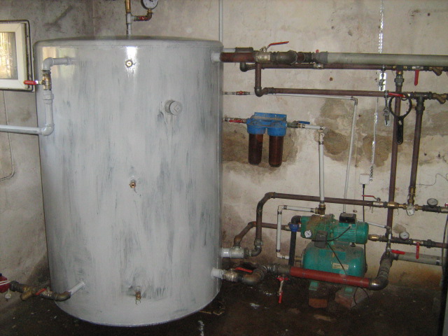

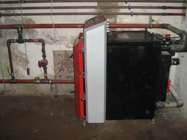

Palun aidake avastada milles viga.
Olemas Attacki 45kw puugaasikatel ja 2000l akupaak. maja ise hästi soojustatud ja 175m2. majas 75 m2 põrandakütet ja 100m2 radikakütet
Akupaak ja küttetorud isoleeritud.Täna hakkasin katel kütma ja 4h ja 3-4 katlatäit puid kulus ,et saada soojaks akuppagi ülemine ots 80,80,20 ei oksa midagi ette võtta. Kaks katlameest on käinud väidavad ,et koik ok .Kütan kuivade puudega Igasugune abi on teretulnud ,seega lisan mõned pildid

pakuks, et akupaak on liiga suur.
2000L paaki peab ikka mitu päev kütma, et soojaks saada.
Soovitan proovida näiteks 500L paaki.

Loll jutt suhu tagasi.45 kw katel peab kenasti ära kütma.
Pakun,et soe jääb pidama sinna isearetatud laadimisautomaati.Termostaat tundub 1" olema,See on üks kitsaskoht.Teiseks see kaunis kaareke pumba juures :1" põlved on jälle takistuseks.Kolmandaks:pumpa ei panda allapoole pumpama.Kuidas katlatemperatuurid kütmise ajal on?

see mõni põlv nüüd küll asja ei muuda.
nii suurt mahutit aetakse kuumaks ikka kivisöega, mitte puudega.

See mõni põlv muudab ikka vägagi.Selliseid "toredusi" saanud küllaga ringi ehitatud ja oh üllatust:paak soe ja ilma kivisöeta.

Kas siis eelmiste aastatega vördlusmoment puudub? Pigem vaata oma puugaasikatla toimimine üle, et kas mitte korstnasse ei küta. Samas kui sa sellel hooajal esimest korda kütsid, siis esimene akupaagi soojaks kütmine võtabki rohkem aega(puid), sest akupaagis oleva vee algtemperatuur oli võrdne sinu kütteruumis oleva õhu temperatuuriga. Mis puutub sinna `iseehitatu laadimisautomaati´, siis see paistab ehituselt ok olevat.

3-4 ahjutäiega peab saama paagi üleni kuumaks ka esimesel kütmisel.Ja 45 kw ei taha kuidagi 1" põlvedest läbi mahtuda.

Tundub, et katla omaringi termostaat on suvega kinni jäänud. Pilte vaadates on raske lahendust leida, aga abiks ikkagi.

Arvestage oma sületäite lugemise ja valemite juures ikka seda ka, et lisaks akupaagile on pörandaküte ja radikad taga. Ja 1" põlved ning muud avad ei ole antudjuhul sundringluse puhul takitus kui pump muidugi imeda jaksab. Kui termostaat ei toimi, siis varjant A) katel kuumeneb üle, B) Katlasse tagasijooksu temperatuur ei ole piisav( katla kasutegur langeb jne.)

PP kirjutas:Arvestage oma sületäite lugemise ja valemite juures ikka seda ka, et lisaks akupaagile on pörandaküte ja radikad taga. Ja 1" põlved ning muud avad ei ole antudjuhul sundringluse puhul takitus kui pump muidugi imeda jaksab. Kui termostaat ei toimi, siis varjant A) katel kuumeneb üle, B) Katlasse tagasijooksu temperatuur ei ole piisav( katla kasutegur langeb jne.)
Kõik põlved ja muud avad on on takistuseks,see ei loe et sundtsirkulatsioon.Elementaarne füüsika.Igasugused põlved ja ahenemised läbimõõtudes on veele takistuseks.Võid ju suurema pumba panna,kuid sellega saad boonusena laulvad torud,ja usu mind see ei ole meeldiv.

Ei kao kuhugi.Katlal põlemisõhu regulaator katla kuumenemisel lihtsalt tõmbab õhu vähemaks.teatavasti on põlemiseks õhku vaja,pole õhku pole ka tuld.

kütja kirjutas:Ei kao kuhugi.Katlal põlemisõhu regulaator katla kuumenemisel lihtsalt tõmbab õhu vähemaks.teatavasti on põlemiseks õhku vaja,pole õhku pole ka tuld.
juba tuleb!! kütja taipas õige põhjuse:)
termostaatsõlm on täitsa OK, võtke Esbe VTC500 ventiili tabel ja vaadake, 1 " ventiil sobib 45 kW katlale vabalt
http://infoweb.esbe.se/files/53693/Dime ... 1_A_LR.pdf
see on üks paremini toimivaid termosõlmi üldse, mis kindlustab ka vabavoolu katlapumba seiskumisel
alles nüüd hakkas Esbe tegema õigeid termoventiile VTC ja Laddomat normaalseid sõlmi,
http://www.laddomat.eu/index.php?sida=p ... 60&lang=en
mis ka katelt koormab akupaagiga, mitte ei keeruta vaid kuuma vett katlas ringi nagu Esbe vana TV ventiil või vana Laddomat
http://www.hot.ee/f/fireoy/laddomat21.pdf
ning katla ülekuumendavad
vana Laddomatile tuleb ülemisse kuuma ahelasse paigaldada seadeventiil, et vesi ka akupaagi pole liiguks
Gipsimehed pidage oma kommentaarid kipsifoorumis!!
isehakanud toruteadlased samuti ja oma põlvejuttu ajage oma põlvele, mitte siin!
1. Attack katla pildil on selgelt näha, et õhuklapp on kinniasendis, loomulikult ei saa ka katel sooja anda :banghead:
õhuklapi keti pikkus tuleb nii paika sättida, et klapp vajub kinni katla temperatuuril 90-95 kraadi termostaadi nupp olles maks lahti asendis
2. tuleb kontrollida taga asuvate primaar - ja sekundaarõhu siibrite asendit, et nad liiga kinni poleks, avada nad vastavalt juhendile ja ongi asi korras
t, Attack
1.pakkuda võite pokkeri laua taga, mitte siin :lol:
loe termostaatventiili valmistaja andmeid!
1 " torunurk laseb palju rohkem läbi kui arvatakse
2.pump võib igas suunas vett pumbata kui sellest on õhk välja lastud, ka Laddomatis lööb pump alla suunas
3.ainuke takistus tolles skeemis on mudafilter, mis on tavaliselt tarbevee sõelaga ehk siis liiga tihe ja vähemagi tolmu või muda olemasolul tekitab olulist takistust
kütteahelates peab kasutama jämeda auguga sõela 1-1,5 mm, mis püüab kinni taku puntrad või toru lõikamisel tekkinud rauajupid kui asjal juures on tööd mitte tundvad asjapulgad
peenike tolm ei tee pumbale midagi ja läheb sellest lihtsalt läbi ja sadestub akupaagi ja katla põhja
4.pumba ees olev ventiil peab hoopis ülemises termostaadi ahelas olema, sest termostaati on tarvis ka hoolduseks lahti võtta, aga too paigaldaja teeb päris tööks midagi muud ja ei suuda loogiliselt mõelda, mis pärast poole saab
t,
Attack s.r.o.

Torupõlv on takistus,meeldib see sulle või mitte.Sai alles üks katlamaja ringi tehtud,kus oli samuti 1" torustikuga katla ja paagi vaheline torustik ehitatud.Katla temp 90+ ja paak soojenes ikka väga laisalt. Torustik ringi tehtud 1/1/4 peale,ja oh üllatust ,paagi üleskütmisel katla temp 65-70 ja paak
kolinal soe.Teroreetiliselt võib ju 1" ventiilist ju see soe läbi mahtuda,aga kas on mõtet vett läbi lukuaugu läbi ajada,kui saab ka uksest.
Ja need mudafiltrid on üldse mõtetud asjad antud juhul.

Üldiselt käisin kohapeal uurimas. Tundub, et ainuke viga on küttesüsteemist tagastuva vee akupaagi allosasse juhtimine. Ülejäänu oli küll õige. Automaatika ja katla kohta pidi peremees kohe ka juhendid saama, siis saaks neid ka häälestada. Praegu ei pruugi see asi kõige optimaalsemalt tööd teha.
