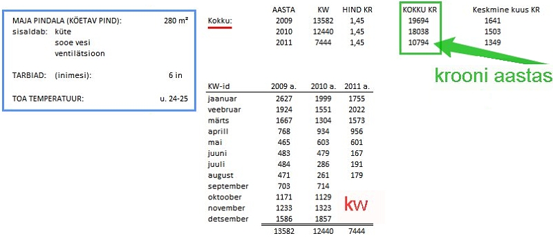

Tegin kiire arvutuse (põlveotsas), tuli välja peale 3,5 -5,2 aastat tasub end ära (oleneb mudeli hinnast)
lisan ka arvutuse
KW arvestus
KW arvestus

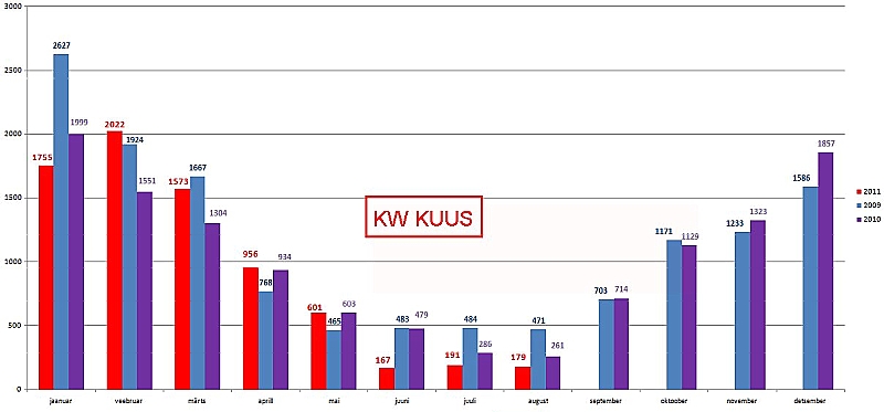

Kõige naljakam on see, et saun (22m2) elektriradikaga võimsusega 1 KW talvel hakkab võtma 2978 kw (+10 kraadi)
Mul on kogu maja, 280m2 sisepinda ja tarbib AASTAS (2010a) 12440 KW (küte + 24-25 kraadi, sooe vesi + vent kaasa arvatud)...
MSP 16,8 KW (põrandaküte 100%)
kuidagi ruutmeetrid ja KW tasakaalus ei ole :(
maja KW (2009-2011a)

Vaata ülevalt tabel, seal on kirjas planeeritav kWt tarbimine, eraldi kuude kaupa. Ega 1 KW radikas peabki täie hooga kütma, välja arvatud "soojadel" päevadel.
