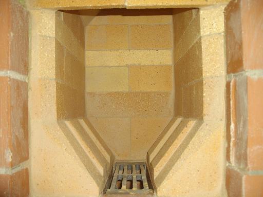

Skeemi mul pakkuda pole, aga foto on küll olemas.
Koonusega vajuvad kõik puud kitsale restile ja põlevad seal intensiivselt ära. Pole vaja vahepeal ust lahti teha ja kollet jahutada. Ainult vahel jääb puu kaldpinnale kandma ja peab korra abistama.
Kõik puud restile.
Kõik puud restile.
