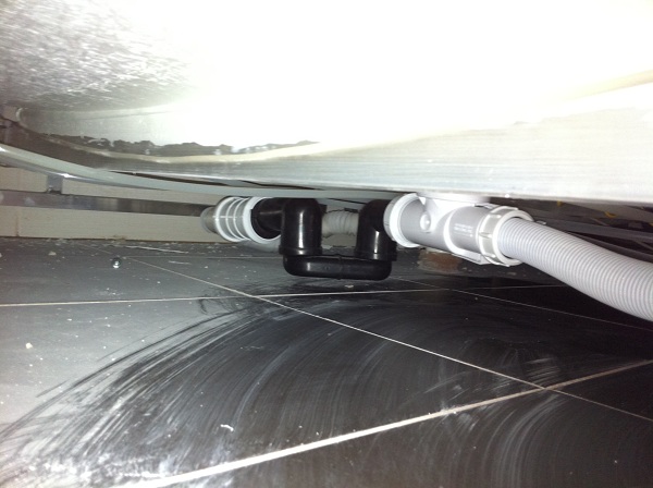

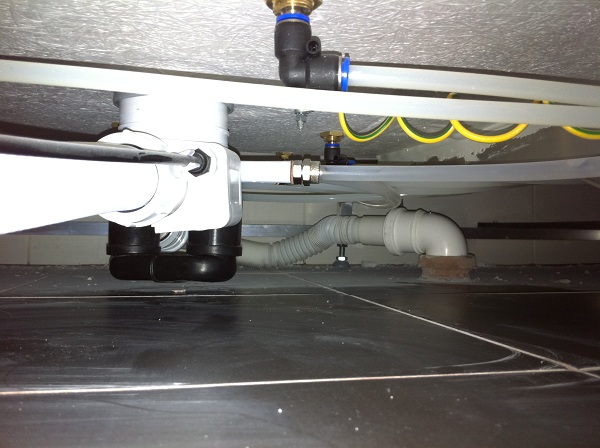

Mure järgmine, sai paigaldatud (ehitajad paigaldasid) uue vanni. Kuid nüüd on selline probleem, et vesi ei lähe hästi alla. Kui dush või segisti käima lasta, siis põhja koguneb ju ˇ2cm vett. Ta küll läheb ära, kuid väga aeglaselt.
Sai siis see elastne toru äravoolu küljest lahti ühendatud, ning põrandast tuleb korralikku tuult kanalisatsioonist, seega äravool peaks puhas olema.
Lisan mõned pildid oma süsteemist, ehk keegi oskab nõu anda mida välja vahetada tuleks? Nagu näha ei saa suurema nurga alla äravoolu panna kuna ruumi lihtsalt pole ja vanni ka kõrgemale ei saa/taha eriti tõsta.

Ilmselt on äravoolul liiga suur hõõrdetakistus. Esimesel pildil on mustad detailid haisulukk, ülejäänud toru kuni põrandaühenduseni võiks olla sirge, väikese kaldega äravoolu suunas, ja veel parem, kui sirge ja jäik toru. Mustad detailid on pööratavad, pööra see äravoolu suunas, et toru pikkus oleks minimaalne, ja asenda pehme toru (lõdvik) hariliku jäiga toruga.

Kas toruga ei ulata ära ühendada?See kortsmoonik on üks paras õnnetus.Esiteks käib ta üles-alla,teiseks see voltis pind on jube hea sitakoguja.Kui vähegi võimalik,viska see kortsmoonik sealt välja ja pane 50 toru vahele.Pildi järgi peaks saama,iseasi kas käed lühikeseks ei jää
Re: Vajan nõu vanni äravoolu ühendamisel
Ma kutsuks need "paigaldajad" tagasi ja laseks töö uuesti teha äravoolu osas, see on ikka täielik jama mis tehtud! Kindlasti asenda jäiga kanali toruga kas siis 32 või 50mm ja väike kalle ka äravoolu suunas ja pole enam probleeme äravooluga. Kui aga jätad selle kortsvooliku siis saad korra kuus seda toru puhastada. edu

Ega jah, kuna vann on päris lai ja äravool keskel siis käsi sinna eriti ei ulatu. Kalde alla haisulukust toru vist ei õnnestu paigaldada kuna nagu pildiltki näha äravool mis põrandasse läheb ja 90kraadine ühendust sellest on ise juba päris kõrged :S
Kuid üritan selle "korsmoonik'u" asendada jäiga toruga ning siis vaatame edasi kas aitas või mitte :) Ehk leian poest miski teise äravoolu mis ei lähe niipalju alla, siis saaks kaldegi tekitada.

Nii lühikese maa peale pole see kalle üldse oluline,kui vähemalt loodis on ,käib küll.

Proovi esmalt nii, et ära vanni alla vaatagi. Kui süsteem selline, et vanni põhjaklapp avaneb-sulgub ülevoolu juurest keerates, siis tõsta see põhjaklapp välja, keera reguleerkruvi veidi väljapoole ja vaata mis juhtub. Ühesõnaga reguleeri põhjaklappi
Jäika toru pole võimalik paigaldada sel põhjusel, et kui nurgavann paigas siis hiljem inimkäsi sinna alla ühendama ei pääse. Tavaolukorras ühendatakse lõõts ära ja nihutatakse vann oma kohale.
Mul sama seis ja sama mure. Tõstsin 8cm (reguleeritavale jalale ostsin pikemad poldid) aga kattepaneelile jääb all näotu vahe sisse ja vanni kõrgus jääb ebamugav. Äravool paranes kuigi võiks tunduvalt erksam olla.
Tegelikult mul on olemas plaan B ikkagi jäiga toruga, aga see eeldab terve päeva projekti et töllav torujupp tihkelt vahele manipuleerida.

puruvana kirjutas:Proovi esmalt nii, et ära vanni alla vaatagi. Kui süsteem selline, et vanni põhjaklapp avaneb-sulgub ülevoolu juurest keerates, siis tõsta see põhjaklapp välja, keera reguleerkruvi veidi väljapoole ja vaata mis juhtub. Ühesõnaga reguleeri põhjaklappi
Suured tänud, proovin reguleerkruviga mängida, vaatame mis saab :)
Külaline kirjutas:Jäika toru pole võimalik paigaldada sel põhjusel, et kui nurgavann paigas siis hiljem inimkäsi sinna alla ühendama ei pääse. Tavaolukorras ühendatakse lõõts ära ja nihutatakse vann oma kohale.
Täpselt nii see on, käsi ei ulatu. Kuid läbi suure mambojambo vanni tõstes ja selle alla roomates on selline asi vist isegi võimalik. :banghead:

Äkki saad niimoodi, et ühendad 50 torujupi 90 põlve ja haisuluku külge ära ning proovid viimasena keerata vanni sifooni külge haisuluku mutri. Keegi aitab ja kergitab pisut vanni niikaua või paned midagi alla.
Kui ikka ei saa, siis on müüa ka 50 painduvaid pisut jäigemaid torusid, las olla pisut suurema kaarega, aga vähemalt ei moodustu lisa haisulukku, mis sul praegu seal lõõtstorul on.
