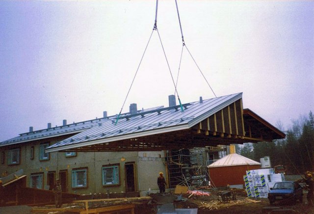

Milleks üldse objektil ehitada? Võib ju kõik tehasest kohale tuua. Ka valmis plekipaanidega pööningu...
.....anna aga tehasesse möödud ja mured murtud
- tehasest pööning.jpg (52.83 KiB) Vaadatud 2228 korda
