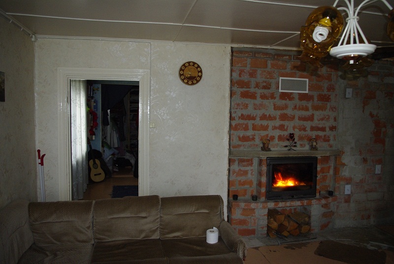

Niih ma usun et sain oma 22 aastase ajuga midagi hakkama esialgu :D Pilt
oh seda tolmu mis lammutamisel tekkis. Reede hommikul hakkasin pihta ja laupäeva õhtul lõpetasin. Ega ta nüüd mingi iludus ei jäänud aga jääb seniks suve ootama. Kusjuures tuba läheb ikka palavaks küll ja kahe ja poole korvi asemel saab nüüd kolmveerandiga ka hakkama :D Aga krt hommikuks on ikka päris jahe, aga vahet pole, praegu olen tulemusega üsna rahul :D
kõige suurem lammutaja seisab diivani peal :D

Aga natuke teeb muret see et kas see korpus saab alt piisavalt jahutust, aga samas kui hetkel on ta pealt lahtine siis ei tohiks väga hullu olla vist?
Re: Ilukamin please help :D
Jahutus on korras aga mis vill sul korstent tihendab? Soovitaks tulekindlat 10 mm villa ümber toru ja ülenäänud ava kinni müürida.
