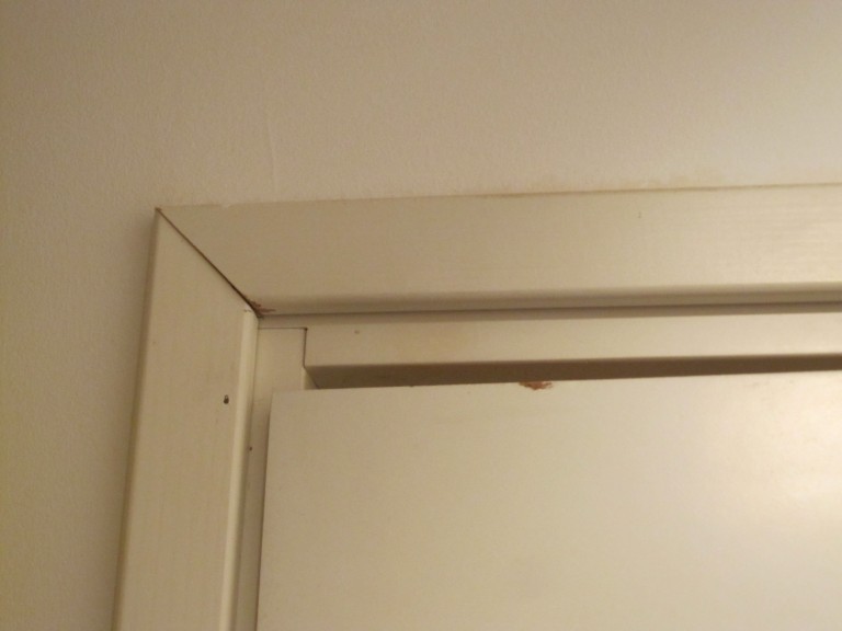

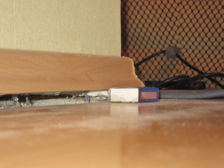

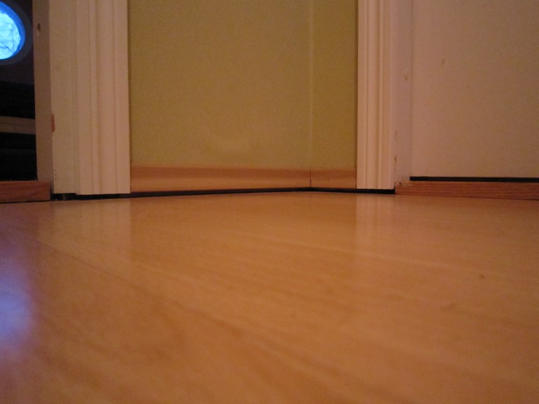

Lugu järgmine: on vanast suvilast ümber ehitatud maja. puitkarkass. Vist. Nüüd suurte külmadega on ilmnenud anomaalia - mõned seinad on ~1cm ülespoole tõusnud, ukseaugud trapetsiks kiskund. Seintel tapeet, see pragunenud pole. Eelmine talv tõusis vaid välisterpp üles, seekord kipub pea 1/3 maja kõrgustesse.
Tugipostide vundament liiga madal?
Kas ja mida sellega üldse teha annab? Küsimused natuke retoorilist laadi, sest mina olen siin üürnik - kui kaela kukkuma hakkab võin ka minema kolida :D samas, parema meelega teeks korda.

lõhnab küll madala ja mittesoojustatud vundamendi järele , eks täpsemalt probleemi saab lahata maja ennast nähes.võimalik et probleeme on mitu

Põrandaliistu saab kinnitada ka põranda külge. :)
vanaema on sul veteran...

sashaobrok kirjutas:Põrandaliistu saab kinnitada ka põranda külge. :)
Nn "ujuv liist"? Idee on vägev, kuid seal on üks väike "aga"- nimelt kui põranda hakab mängima, siis saab tikutoosi pealtpoolt vahele panna. :)
