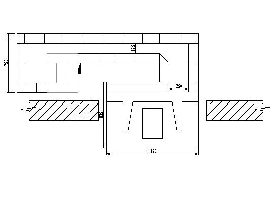

Kas ahi on juba valmis, et sa seda väljundauku nii kramplikult keskele vead
Ahi ei ole veel valmis. Ootan huviga vastust et kust see väljundauk siis vedada
ja kuidas?
ps: kuidas selle pingi lõõri mõõduga jääb?
Kas see ei pea kogu pikkuses sama läbimõõduga olema vms?

T-800 kirjutas:Kas ahi on juba valmis, et sa seda väljundauku nii kramplikult keskele vead
ja kuidas?
Andrus

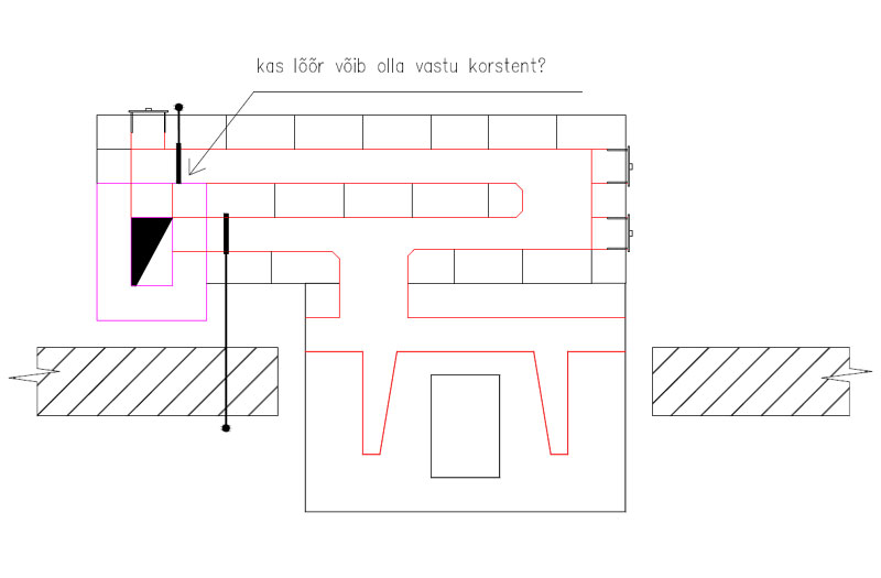

Re: Kuidas viia "leso" korstnani?
T-800 kirjutas: ... Ootan huviga vastust et kust see väljundauk siis vedada
ja kuidas?
Oma arvamise panin oma pildile ju "kirja". Mis seal ebaselget?
T-800 kirjutas:ps: kuidas selle pingi lõõri mõõduga jääb?
Kui tõmbama hakkab, siis võid lõõri suurendada ja vähendada palju soovid. Ahju juures on paljud asjad tundes ja julguses kinni.

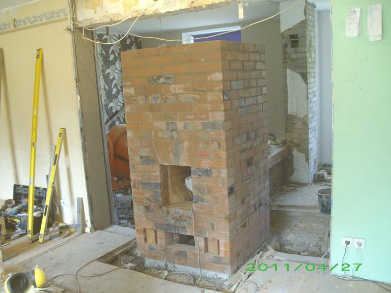

vuuk kirjutas:... Ahju kõrguse arvasin olevat 2...2,2m...
Nüüd saad uuesti arvutada. Ja pane korstna 2 küttemeetrit ka kirja.
Mõõtudega ahi.
Mõõtudega ahi.
Aasta varem.JPG (66.72 KiB) Vaadatud 4977 korda

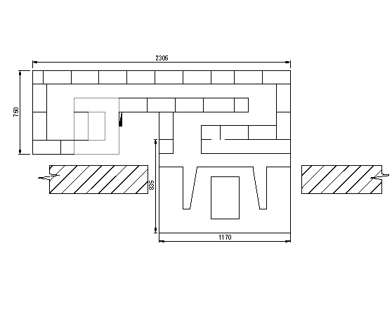

Kas sellise "projekti" järgi või ehitama hakata?

Tere. Ma ise laseks suitsugaasi lesosse ahju tagant vasakult ja siis paremale. See annaks selle , et lesol oleks rohkem sooja andvat pealmist osa. Vasakule poole läheks otse korstnasse nagu Kaminahi soovitas. Vasakule paneksin siibri vahele mille varda tooksin läbi seina ahju vasaku külje juurde. Kui siiber kinni läheb läbi leso kui avatud siis otse korstnasse.

Ruudi kirjutas:Tere. Ma ise laseks suitsugaasi lesosse ahju tagant vasakult ja siis paremale. See annaks selle , et lesol oleks rohkem sooja andvat pealmist osa. Vasakule poole läheks otse korstnasse nagu Kaminahi soovitas. Vasakule paneksin siibri vahele mille varda tooksin läbi seina ahju vasaku külje juurde. Kui siiber kinni, läheb läbi leso kui avatud, siis otse korstnasse.
Selle järgi võib soepinki ehitama hakata aga ahju projekt saab olla täiuslikum.

Kas liiga pikaks ei lähe see lõõr? Kokku on seda pingis 3,7 meetrit..
Andrus

T-800 kirjutas:Kas liiga pikaks ei lähe see lõõr? Kokku on seda pingis 3,7 meetrit..
Andrus
Jäta siis tegemata :) Miks sa üldse küsid kui ei usalda :rotfl: Kas sa mõõtsid ikka täselt pingi väliskülgi mõõda :blush:
Nüüd on see Vuugi nõutud mustvalge. Pole sellist olemas. Tee kui usaldad ja kui ei ,ära tee. kes saab sind käskida siin päev otsa. Kästi sul otsesiiber panna, mäletad?

Ühest puhastusluugist leso otsas (keskel) peaks olema küllalt.
Tasuta küttelõõri "viskad minaema", kui ei kasuta korstnasiibrit.
Ahjust väljuv ava ei pea olema laiem, kui kogu lõõr. Kui ehitama hakkad, küll näed miks see õpetus ära kulub. Lõõri laius umbes 12cm.
Leevile: Soepingi praktikast me juba räägimegi. Tuleb korralikult jälgida. Kui juba praktika olemas, kaotab arvutamine mõtte. Nagunii ei lähe arvutamised tegeliku eluga kokku. Aga kui soovid võid ka arvutada ja ennast imetleda. Praktikaga pole Sul aega tegeleda.

Tegelikult ei viskaks aga pole aimugi mis valemiga see siiber korstnasse asetada,korsten on ju valmis?
Oleks tänulik kui soovitad kuda seda reaalselt teha.
Tegin ahjust väljuva ava samaks mis korstna lõõr.
