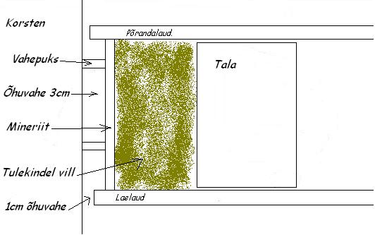

Kas nii ka võima? Villaks oleks siis 4cm fooliumiga plaatvill. 6mm saaks hoida kokku, kui panna 1mm terasleht mineriidi asemele.
Korstna tulekuja..JPG (29.63 KiB) Vaadatud 4130 korda

Milleks sellised aretused ? Kas terasleht ja õhkvahe on parem isolatsioon kui vastav kivivill ?

Tundub, et põrandat on kaitseekraani kasutades keeruline teha, sest ventileeritav, vähemalt 3cm vahe peakas olema tala ja kaitseekraani vahel. Ehk siis kaitstava pinna.

Täitsa lõpp. Jääbki tegemata. See 3cm peab siis tuulduv olema?
Vekseldamine on küll antud juhul lihtsam.

Ruudi kirjutas:Milleks sellised aretused ? Kas terasleht ja õhkvahe on parem isolatsioon kui vastav kivivill ?
Minu puhul ca 7-8cm villa vähe - korstnajala soojus paneb laetala läbi tulekindla villa kärssama.

Teoreetilisel võimalik, tegelikult see keskond seal tala juures nii kuumaks ei tohiks minna (200 °C – 12-15 min, 400 °C<1min. Kiirgusel 50 kW/m2 kulub süttimiseks 15-30 s, 20 kW/m2 ca 2,5 min. Alla 10 kW/m2 kiirgus ei ole piisav puidu süütamiseks), samas kui peaks selles vahelae tsioonis kus korsten terves ulatuses jälgitav pole mingi sädeme oht tekkima ja seda veel „tuulekoridoriga“ toetatakse siis... süttimis tingimused kindlasti paranevad. Kui ehitus selles järgus, et saad vekseldada või talasid nihutada, prooviks ka sedasi.

Nujah - tegelt iga vekseldus nõrgestab ju konstruktiooni ka! Sellepärat selle teema üles võtingi.
