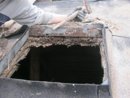

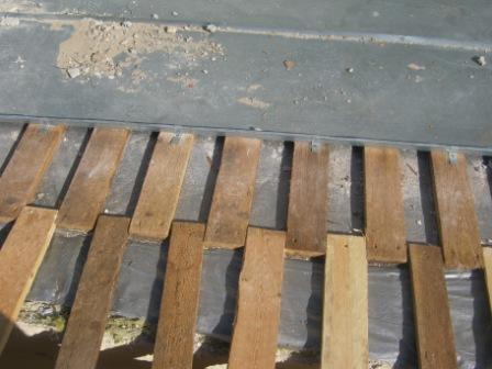

Täna just Soomes avanes korstna lammutamisest pilt, kus laastukatus oli otse ruberoidi all ja toimis. Muidugi korstent ei oleks tohtind vastu sedasi ehitada...Teisel pildil on hallitav roovitus Tartus, kus puudub tuulutusliist ja vill on ka vastu kilet all. See on jubedus...
- Laastukatus papi all..jpg (27.08 KiB) Vaadatud 3029 korda
- aluskate vastu roovi.jpg (26.8 KiB) Vaadatud 3029 korda
