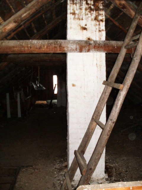

Täiendan ja teen väikesed faktivigade parandused- see "kompleks ei ole mitte 50 aastat vana vaid praeguste elanike "mälu" algab dokumentide järgi eelmise sajandi 20-st aastast, mil see maja osteti. Kaua see enne on olnud, seda ei osatud öelda. Muudatusi ega parandusi alates sellest ajast ei ole selle kompleksi kallal tehtud va. värvimised. Korsten on samavana ehk kisub 100 ja + ilma muudatusteta va. pits katusel.
Lisatud pildid on selle fotokaga viimased, sest tulin peale korstna pildistamist pööningutrepist alla kiiremini kui vastavatud Teletorni lift. :)

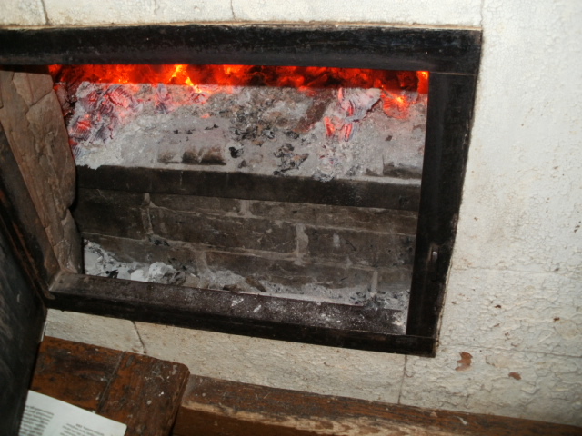

Robi 1 kirjutas:Vahepeal kirjutaks veidike salvestavast saunaahjust, millest juba räägitud ja kiidetud. Pildil olev saunaahi on muidu igati hea ja leili ei jaksa ära kiita, aga soovitaks siiski sellist mitte osta, vaid ise teha, sest sellel on pölemiskolle liiga pisike ja madal. Teen selle pölemiskolde 20 cm körgemaks ja ka pikemaks.
Körval olev padapliit paneb sama moodi kannatuse proovile iga kytmisega ja töstaks seda ka, aga see nii vana, et ei tohi muudatusi teha.

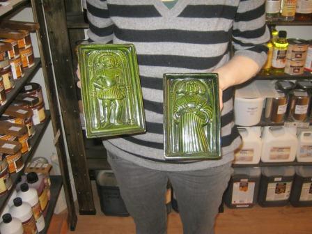

Täiesti juhuslikult jalutasin Tartus ja sattusin huvitavasse poodi ja kui uksest sisse astusin, küsis armastusetarkusest särav müüa, et " kas ma olen Robi...???) . Kuna see küsimus jahmatas mind meeldivalt, siis ei häbene avaldada nähtut ka siin.
Kes sinna poodi satub, saab sealt igasugu kasulikku infi vanade asjade hooldamiseks ja muidu ka suutäie kasulikku juttu ajada.
Soovitan soojalt ja tervitage minu pool kui asjaks läheb!

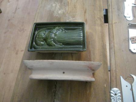

Motamees soovitas veel selgitavalt lisada, et piltidel olevaid ahjupotte saab piiramatus koguses tellida ja neid tehakse vanade mallide järgi.

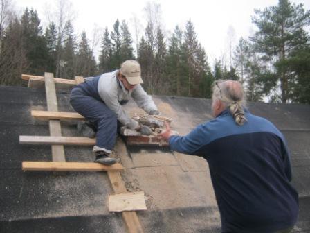

Sellel korstnal oli( püsti) servi kivist vahesein, mis tahmapõlengu tagajärjel sisse on varisend. Minu tööplaanide hulka nii lihtsad tööd ei kuulugi, aga proovisin välja selgitada suitsiidi põhjuseid...
Siin töestusmaterjal...

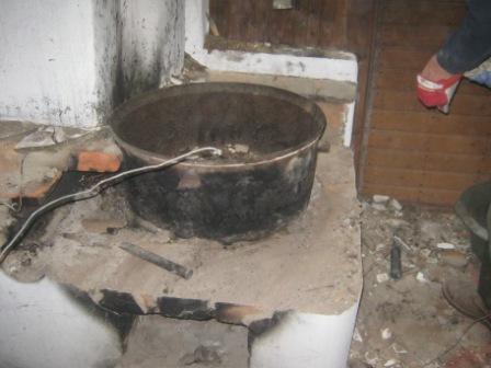

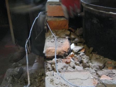

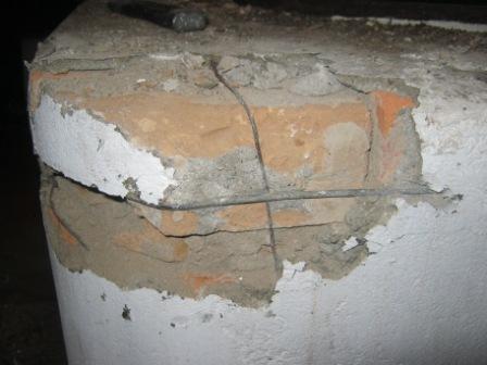

Täna tuli soomes jälle hea näide välja, sellest kuidas juba vanal ajal kive traaditatud. Peremees oli päris hädas selle umbes 1925... ehitatud pliita lammutamisega.Traadid oli seotud haakidega vuukide vahele.Ma jälle reklaamin köva asja!!Lammutada tuli isiklikel pöhjustel ( ja nendeks olid minu luulud :) , sest korsten kandis pliita nurga peal ja uut korstenty ei julgend teha enam sedasi ja puudus ka ruberoid korstna alt jne...kuigi jah...ma teen rohkem järelvalvet sellele objektile ja ise ei lao midagi...).

Robi,Robi...... tere.tere
Kas see teisel pildil on supipott vai pada................
Kui pada siis traadid igati õigustet tol vanal ajal
Kas tervet pilti pole sellest " pliidist "

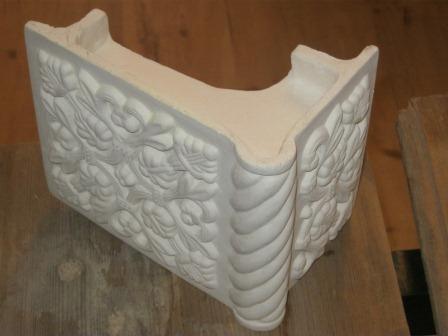

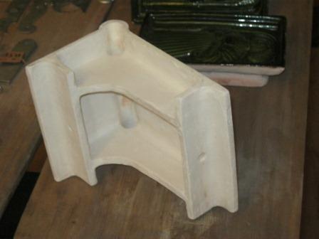

Kahhelkivi eelkäija oli õõnespott. Treiti see valmis tavalisel potikedral. Tasapisi hakati välisserva neljakandiliseks venitama. Pildil olev on kaasaegne variant, kus süvis pole enam nii sügav. Poti mõõdud 23,5x23,5 cm. Saadaval samuti poolpott.
Küsimus pottseppadele – piisava ahjupoti süvise korral võib ahju välispinna kasvatada kahekordseks. Teoreetiliselt peaks ahi siis poole kiiremini ära jahtuma. Kas seda peab sisu ehitamisel arvestama?

Ka syvisega telliseid on saadaval. Pildil on Mooste kivikoja jääktellis ( millest on kaks kylge juba maha löigatud ja maha myydyd...), mille saab odavalt kätte ja saaks väga omanäolise ahju vöi soojaseina väiksemale pliitale. Loomulikult sellise kujuga materjal eraldab ka soojust kiiremini välja. Öhuke tellis vöi pott ongi ju lihtsalt kest, kuhu tuleb sisse vastavalt vajadusele sisevooder( kuumemates kohtades paksem, sest muidu paisub kest laiali ja ka ahi ebayhtlaselt soe).

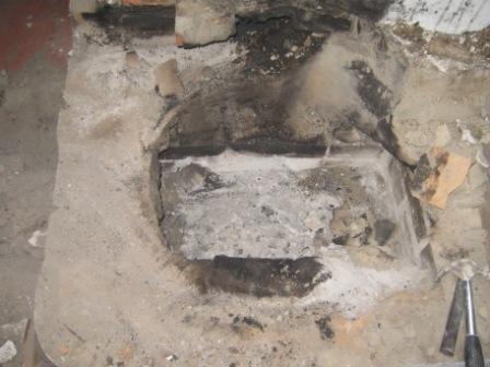

Peetripoeg kirjutas:Robi,Robi...... tere.tere
Lugupidamisega
Tere, tere Peetrike!!! :)
See on jah pada.

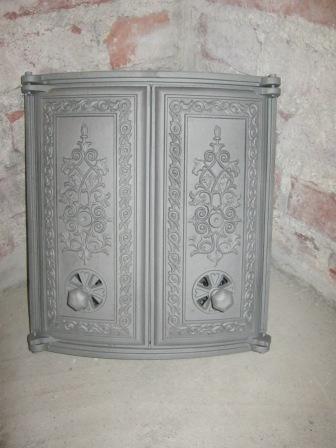

Lähen vaatan oma objektil ja näe...ilus ahjuuks!!! Siin hakatakse vist ahju tegema varsti. Tutikas uks ja nii ilus raisk...

Jaa!! Väärt värk.Mis sihukese hind võiks olla?Kõik kumer ja puha.
Re: vanad ahjutüübid.
Ma töesti hinda ei tea, sest nägin ise ka seda juhuslikult, aga kui sinna tuleb keegi pottsepp tööle, siis saan kindlasti targemaks igasugu hindades.
Sellise asja hinda oskab kohe lambist öelda Kaminahi kindlasti. Aga tuleb maru ilusasti kysida... :)

Selles poes maksavad sellised ca 150-200 €
viewtopic.php?f=1&t=31052&start=25#p168776
Uksed on kasutatud ja liivapritsiga puhastatud ning värvitud. Kui ei teaks, arvaks need kõik kasutamata kaubaks, aga poekarla väidab esimest.
