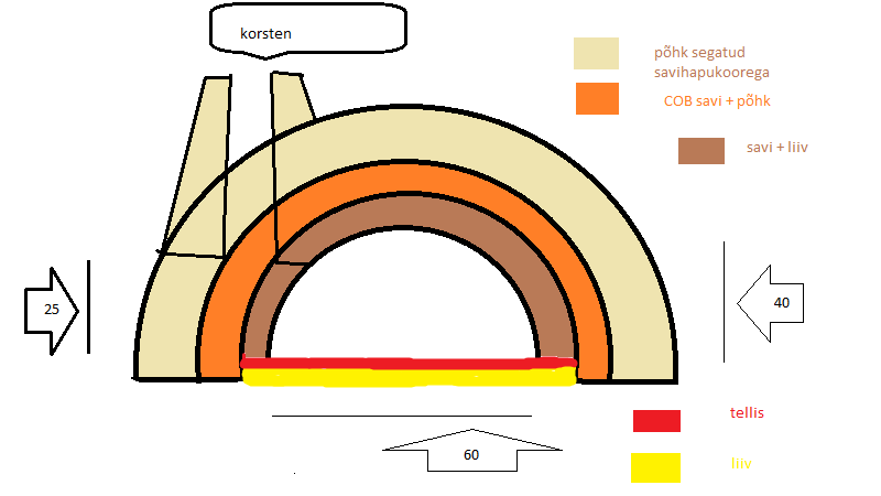

eee... aga vaatasin, et mitmes kohas kolle seest ikka kividega laotud... ma olen täielik algaja seega... kas kusagil on õpetus, kuidas niimoodi ilusti kumera kupliga laduda kivi? :oops:
selline skeem veel eelmistele joonistustele lisaks...

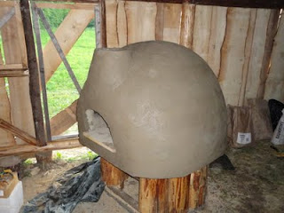

Mindki on see teema nakatanud ja olen valinud välja ka ahju mida eheitada.Küsimus tekkis ainult selles,et üks(steve`s wood fire pizza oven)on ehitatud shamotist,aga(fogao a lenha Caipira)punasest tellisest.Kumba eelistada ja millist segu kasutada?Kivid tuleb osta poest ja neil on hinna vahe üpris suur.
Re: Mari pitzzaahi.
Vat see on hea küsimus Sul ja ega vastamisega igaüks pead pakule taha pannagi...
Tulekolded tehakse reeglina shamotist muidugi...aga kuna Sa ei kasuta pizzaahju nagunii väga tihti ja sinna ei tule ka tuharesti, mis tekitaks suurema kuumuse, siis oleks ka punase kiviga ladumine mõeldav ja seda ahjusaviga( näiteks Uninaksi oma). Siiski on ka teistsuguseid arvamusi ja ka need põhjendatud kindlasti.
Mõtekam oleks kasutada vanu telliseid, mis hästi tumedaks põletatud.Need ei lagune ka tules nii kergelt.
