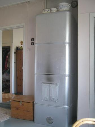

Täna tahaksin tutvustada ka positiivseid Soome uudiseid. Käin vähemalt korra nädalas mingit uut ( vana) ahju vaatamas ja jääb päris huvtavaid asju silma...Eriti meeldivad lihtsad ja töökindlad lahendused.
Pildil on 1915 ehitatud lihtne ahi. Omanik on väga rahul...ja ise ka imestasin, et läheb maani soojaks ja päris OK. Päästeameti inspektor kontrollis seda ahju hiljuti ja oli ka yllatunud hea seisukorra yle. Ma leidsin ukse pealt paar lahtist vuuki siiski ja täna parandan ka ära, sest vötan vaba päeva.
Pölemisöhku vöiks veidike isegi juurde anda sellele ahjule...aga ahi säilib muidugi paremini kui kuumus väga vöimas ei ole ja pölemine rahulikum.

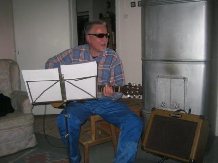

Meil Askolas( Porvoo ligidal) oli eile gillipdu ja seepärast täna vaba päev oligi... Ahi ka vahepeal korda tehtud. Oli vaja ka uks uuesti kinnitada, muidu poleks muul remondil suurt mötet olnud. Öhtul tuleb palgaks saun ja kontsert ( ahi kuulub bändimehele...).
Mul siin ka yks Orgitainimene...Maailm on väike...ja alati paistab kuskil päike!
Vat hobipottsepa ellu kuulub igasugust( nyyd paluti ka uus pliita ehitada...).http://www.youtube.com/watch?v=nB7jr40AlXo

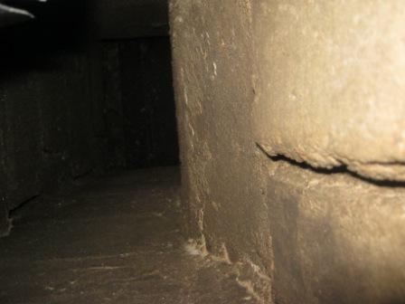

Täna peale tööd sai vaatams käidud ühe tuttava 60+ aastaseid ahjusid. Kuna samasugused, siis pildid ühest.Üle on krohvitud alles mõned mõistlikud aastad tagasi.Teiselt pildilt on näha kuidas sisevooder kahaneb ja tekib lõõr esiseina ja sisevoodri vahele, mis teeb ka esikülje kiiremini soojemaks ja samas ahi paisub ühtlasemalt. Eestile tüüpilisi pragusid külgedel ei täheldanud ( muidugi arvestama peab ka sellega, et tegu ikkagi umbkoldega ja need ei lähegi nii kergesti laiali, mis pole muidugi vabandus, et ubkole ennast õigustaks).
Ei olnud seest ka väga viga ja arvan, et 5 aastat aitavad veel kasutada. Omanik muidugi arvas, et mis nendega ikka juhtuda saab....sest nii hästi soojendavad. Ei tahtnud tuju rikkuda...

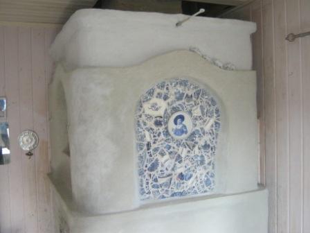

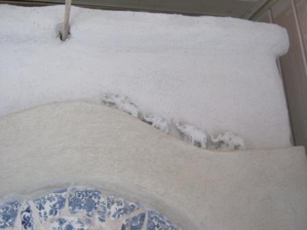

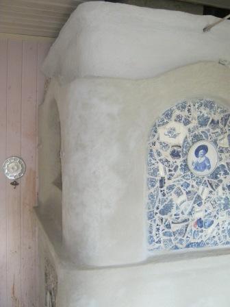

Väga naiselik ahjustiil igatahes...Päris head ideed muide...
