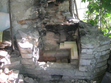

Ma arvan , et selle soemüüriga pole üldse sellist jama, nagu näiteks selle risuhunnikuga, millest peaks kamin tulema. Läksin seda eile tegema ja täna oleks ehk lõpetamas, aga kuna omaniku naine nõudis ( rangelt) seinu servi kivist, siis keeldusin tööd edasi tegemast ja tunnen peremehele ainult kaasa, kes seda üksi tegeme jäi. Enda lohutamiseks otsustasin Tartusse Kidrameest vaatama minna lähiajal...ja kuna tal kindlasti pole kurja naist, siis saab ka asi aetud...

Sauna soemüür laseb pealt suitsu läbi ja tuleb lammutada pealt ja teha otse korstnasse. See lihtne töö ja peremees teeb ise.
Tal, aga veel üks pottahi, mis ka pealt lahti tuleb võtta ja remontida veidi. Seal tal vaja pottsepa abi pisut. Keegi ehk laenab abistavat kätt...
Kuna ükski normaalselt tõmbav korsten ei tohiks töötemperatuuril isegi praoga ahju suitsu tuppa lasta, siis soovitan mõlemal ahjul ka korstnad ära puhastada ja ära remontida vajadusel.
