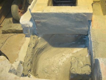

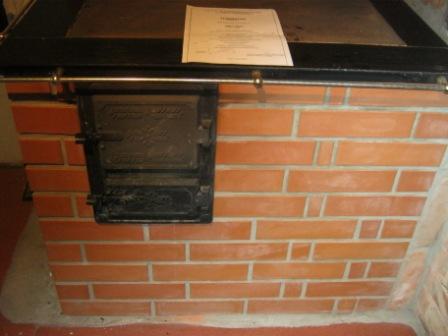

Kui teadmised on sellised...nagu on, siis oleks soovitav teemaga rohkem tutvuda ja laduda kive ilma savita esialgu.
Eeskujuks saab võtta ka mõne valmis pliita ja lugeda täpselt ära kui kõrgelt algab uks ja praeahi, mõõta ka lõõride suuruseid praeahju all ja kõrval.Vaadata kuidas kollet isoleerida müürist ja uksest.
Tähele võib panna ka muid lahendusi, nagu esiesel pildil ( ei ole minu töö, aga leidus Elvast).
Sellel pole küll praeahju, aga silma jäi hea lahendus kus väikesed kivitükid on ukse kõrvalt viidud müüri keskele. Meister ise võib seda kommida....jpg
Sellel pole küll praeahju, aga silma jäi hea lahendus kus väikesed kivitükid on ukse kõrvalt viidud müüri keskele. Meister ise võib seda kommida....jpg (21.92 KiB) Vaadatud 7056 korda
Hetk enne praeahju paikkapanekut ( võib teha ka teisiti muidugi).jpg (24.74 KiB) Vaadatud 7056 korda

Just selline pliit, nagu esimesel pildil näha on, oli ka endal mõttes. Ja olen nende ehitust siit ja mujalt netist otsinud küll, peab veel A.Veski kuulsa raamatu ka hoolega läbi lugema ja ehk saan hakkama.
