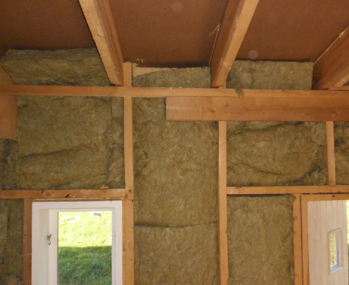

Mitmekihiliste välispiirete ehitamisel kehtib reegel, et erinevad materjalid peavad paiknema tiheduse (difusioonitakistuse) järjekorras. Nii, et piirde sooja poolel peab asetsema gaasitihe kiht (aurutõke). Iga järgnev kiht külma poole suunas peab omama väiksemat difusioonitakistust.
kui sarikate vahele plaanite villa 100mm, siis oleks mõistlik 150mm sarikate välispinnast tuua liistud niipalju allapoole, et tuuletõke parasjagu ära mahuks. Poleks paha, kui saaks tuulutusvahe ristlõige suuremaks. Ja, et vill liibuks tuuletõkke vastu tihedalt. Suured tühimikud (kanalid)ei ole soovitavad.
Panen ka ühe näite, kuidas ei tohiks soojustusmaterjale paigaldada. Nagu paljudel objektidel näha, nii tehakse:
Näidispilt soojustamisest.jpg (120.72 KiB) Vaadatud 11348 korda
Ja kui küsid töömehelt, miks nii teed, siis vastab: "Aga ma olen näinud, et nii tehakse".
