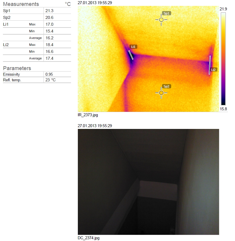

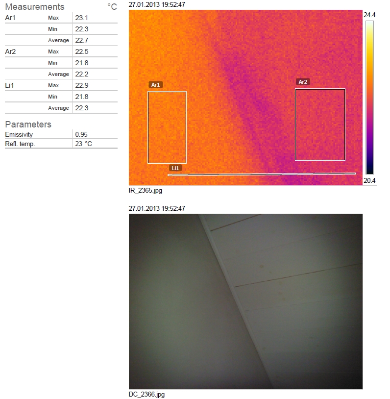

Sain viimaks oma maja katuslaest termopildid tehtud, abiks arhitekt Toomas Unt. Piltidel on näha katusekorruse otsaseina ja katuslae liitumiskoht, teisel pildil on näha ka 1. korruse palksein (150mm, seespool lubikrohv 15mm). Ehitustööd on tehtud 2a tagasi. Sisetemperatuur oli mõõtmise hetkel ca 23 kraadi, väljas -10 kraadi.
Järeldub, et pindade soojusisolatsioon on enam-vähem ühtlane, aluthermoga pind (sõna otseses mõttes) kraadi võrra jahedam (pilt 1, Ar1 - Ar2 = 0,5). Pildil 2 on näha, et palksein on sama soojapidav, kui katuslagi ja otsaviilu karkass-sein, see oli mulle tegelikult üllatuseks. 1. korruse palkseina välisnurk on jahedam ca 4,2 kraadi (Li1). Samasugune parempoolne külmasild (Li2) on tingitud aga ühtlase soojustuskihi katkestusest (aluthermo, 100mm vill ainult) katusekonstruktsiooni ja puitkarkass-siseseina liitumise tsoonis. (Siit soovitus: igasugused erinevate kihtide liited ja soojustuskihtide servade kinnitused tuleb teha topelt hoolikalt, siin kellegi soovitatud topelt ja nihutatud vuukidega tuuletõkkeplaadi ei ole liialdus.)
Mina kasutasin soojustuseks osaliselt aluthermot seepärast, et soovisin, et ruum ei läheks liiga väikeseks. Muidu oleksin kasutanud 300mm villa. Hinna suhtes leidsin, et aluthermo oli villast kallim ca 10%, paigaldamisaeg aga ehk veidi lühem, nii et hinna mõttes ei ole see materjal ebamõistlik.
Katusekonstruktsioon: olemasolev haakristidega valtsplekk, olemasolev hõre roovlaud, vertikaalliist 25, horisontaalliist 25, (tuulutusvahe 25...75mm), puitkiud-tuuletõkkeplaat 12, sarikate vahel Rockwool kivivill 100, karkass 25, aluthermo quattro 14 (horisontaalsete paanidena kogu ruumi pikkuses), karkass 25, sisevoodrilaud 14, linaõlivärv.
Katuse otsaviilu seinakonstruktsioon: olemasolev välislaudis, karkass 25, puitkiud-tuuletõkkeplaat 12, Rockwool kivivill 200, aurutõkkekile, tihe laudis 25, lubikrohv terasvõrgul 15, sise-lubivärv.
pilt 1: Sein 20cm vill (Ar1), katuslagi 10cm vill ja aluthermo quattro (Ar2)
pilt 2: Sein 20cm vill, katuslagi 10cm vill ja aluthermo quattro (Sp1), allosas on näha 1. korruse krohvitud palksein 15cm (Sp2)
