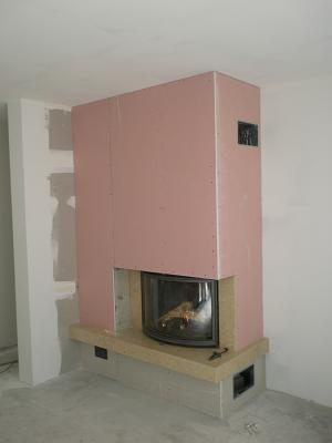

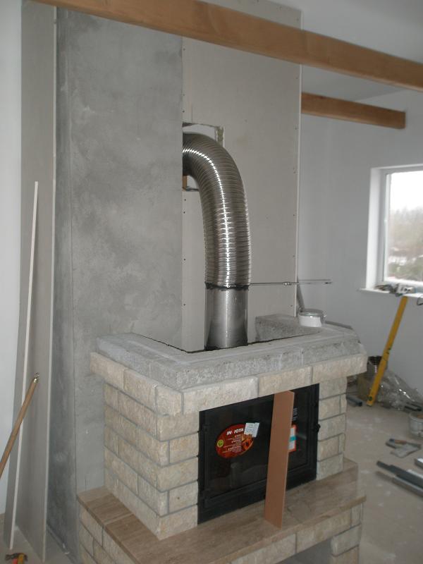

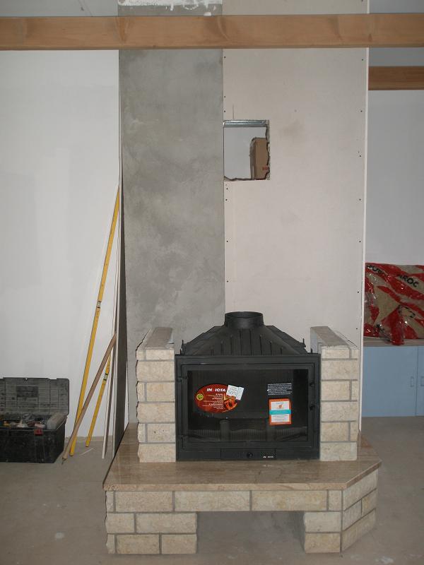

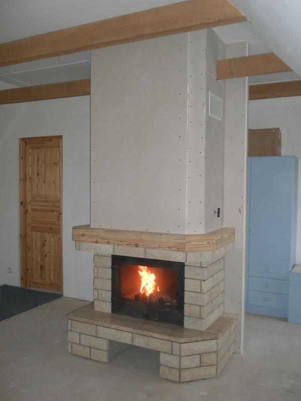

Üks kamin sai sellise lahenduse.Töötav lõõr jäi kamina taha.Isoleerisin asja ära ja töötab siiamaani.Aasta oli 2008.

Re: Suitsutoru läbi kipsseina
Ise küll seda tuletoru poleks kipsile nii lähedale julgend tuua.
Siiski ahju puhul saab ju kasutada alaühendust ja tuleks ainult seina alumine osa kivist teha, pealegi alaühendus kordades turvalisem.
Tund aega tagasi just helistati, et Raasikul läks eile õhtul ühe sellise kamina kaunistus kärssama, siiski inimesed õnneks kannatada ei saanud ja oht õnnestus likvideerida.

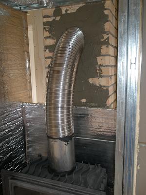

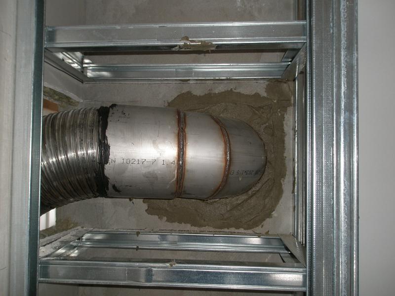

Siiski kivivillaga ka vist tuld ei süüta koldes, aga ometi hõõguvast kivivillast lähevad majad põlema. Suure kuumusega käituvad tavapärased materjalid üllatavalt.
Ma imestan ka seda, et mis ime seguga see põlv on korstnasse müüritud... Seal oleks paisumisvuuk päris kohustuslik.
Põlv on korstnasse tihendatud koorikvillaga mida saab näha 1.pildil.Segu eesmärk on vill ära katta, et ta ei " haiseks" mitte toru paigal hoida.Sellel kaminal.Paigal hoidmiseks saab kasutada kinnitusvitsa .Segu on elastne.

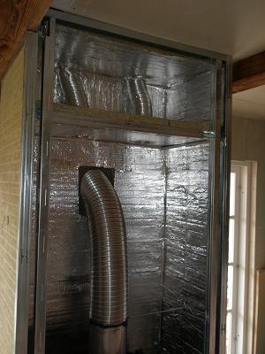

Tuleb seina suur auk sisse teha .Isoleeritud toruga kamin ja korsten ühendada.Suitsutoru kipsseinas topelt isoleerida ja läbiviigu plaadiga ära katma.Siin seguga pläkerdamine ei ole viisakas.Pildilt saab vaadata ja fantaseerida ,et katuslae asemel on kipssein.
Tulekindlat kipsi ei ole,on tulekindlam.Kaldlagi sai ka 100mm ulatuses välimisest korstaplekist täidetud õige mahukaaluga kivivillaga.Lisan pildi mis on tehtud tulekindlamast kipsist.

rein113 kirjutas:Kas selline kamina paigutus on ikka korrektne? Kas see kaldlagi ikka on täiesti tulekindel?
Kaminal peab olema küljele 50cm ja ülespoole 60cm (valuterasest kolletel 1m) tulekuja. Eks meister ise teab neid vahemaid seal. Pildi pealt on raske mõõta.
