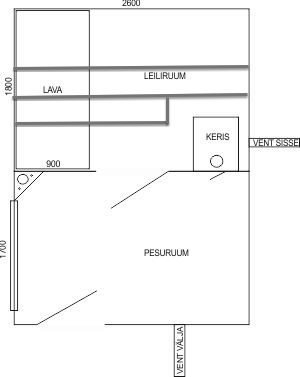

Sai plaani võetud 30 aastat vana sauna renoveerimine. Seoses sellega kuulaks ära foorumi kasutajate soovitused ja idee ning jagaks enda omasid.
Sauna plaan:

Siiani puudus saunas igasugune ventilatsioon. Minu idee oli lahendada see selliselt:
Sissetulev õhk plaan tuua leiliruumi kerise kohale just laealt mitte põranda lähedalt ja väljatõmme pesuruumist laealt. Kahe ruumi vaheline õhuvahetus hakkaks toimuma uksealla jäätavast vahest. Minu arvates ei ole sissetulevat õhku hea tuua antud lahenduse puhul alt kerise juurest, sest siis ei segune õhk piisavalt ära ja põrandaläheduses jääb õhk külmaks. Väljatõmme plaanis teha sund, kuid mis te arvate kas peaks tegema ka sissepuhumise sund või piisab kui väljatõmme on sund ja imeb sellega piisavalt õhku sisse? Kas oleks mõistlik sissetulevale õhule vahele panna ka klapp, et mingites olukordades ei hakkaks hoopis soe õhk sealt välja liikuma ja millise lahendusega teie soovitaksite teha sulgemine? Kui saun on ära kuivanud siis oleks mõistlik õhuvahetus peatada.

Põrandakütte võtan plaani. Külm põrand kuumas ruumis on ebameeldiv. Kanalitorule plaan ette teha 45 kraadi nurk ja duššisegisti sinna nurka panna. Kas see nurk oleks mõistlik teha kipsiga või kasutada mingit sobivamat materjali? Lava plaan jah teha L või siis pikemasse seina.
Kui teha ava leiliruumi ja pesuruumi vahele kas siis ei teki olukord kus hakkab õhk liiga palju ukse juurest ringlema? Ülevalt läheb kuum õhk leiliruumisti pesuruumi ja uksealt jookseb külm õhk leiliruumi. Mõlemad avad jääksid ühte seina.

Plaanisin nii:
Sellega saan torudest lahti.

Vendist ei tea midagi, aga lava keeraks küll pikemasse seina ehk teeks isegi L-kujuline. Üle "ukse" leili visata võib suht tüütu olla.

Panin mõõdud ka juurde. L kujuliselt tehes ei saa ukseni teha, sest siis jääb uksest liikumisele ette.

Teistpidi oleks lava ikkagi parem. Ei pea olema L-kujuline.

Kas tahad sanitaarset remonti või läheb ikka kapitaalremondiks?
Räägid renoveerimisest, täpsusta, ega see esimene uks ei ole välisuks? Mis ruumid siin seinte taga asuvad? Kas see saun asub I või 0 korrusel? Saunas peaks olema kolm ruumi- lava, pesuruum ja eesruum riietumiseks.
Vendiga on veel aega, ennem lammutaks seal. Ega sa seda vene malm püstakut ei taha kinni katta ja hiljem näed kurja vaeva ummistuste likvideerimisega, see on juba sul praegu seest kinni kasvanud. Pildilt järeldan, et üleval asub köök või vannituba.
Äkki müüriks esimese ukse kinni, teeks pesuruumist lavaruumi aknaga, see kole pikk slepe kaoks ära, kerise saaks korstna jalale lähemale. Lavaruumist saaks pesuruum ja sinna kust sa kavatsesid vendi kerisejuurde teha, lõhuks ukse eesruumi. Mis ruum sul seal seina taga on?
Veetorustik tuleb kõik välja vahetada ja kanalisatsioon läheb uus ja kui mõtled elektriküted panna, siis pead kogu põrandavalu ka üles lõhkuma, soojustama, korralikud trapid pesuruumi ja lavaruumi, uus vahesein jne.
Kui plaan on paigas, siis tuleb vendilahendus alles. Ja kui kõrge on lagi?

Lisasin eesruumi asetuse. Seinad ja uksekohad jätaksin paika. Veetorud ja kanalisatsioonitorud vahetan välja. Veetorud plaan viia võimalikult lae alla, et pärast lagi need ära varjaks.
