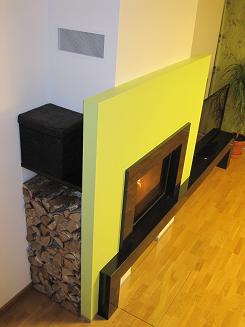

Millise pahtliga ja millise värviga tuleks viimistleda kipsist õhkkütte kamin.
Mõtlen just kuuma taluvuse poolest.

See kipsist kast ei tohiks ju kuumaks minna.Tähendab ,et ükskõik mis värviga.

Kuumaks ei lähegi aga kergelt soojaks ikka.
Mõtlesin et äkki mingi kindel pahtel sinna mõeldud.
Värvid vist sobivad jah kõik kuna kõigil pidi olema temperatuuri taluvus kuni 90 kraadi
Aga pahtli kohta pole midagi leidnud.

Sobivad kõik enam levinud pahtlid.Nurgad tuleb tugevdada metallnurkadega.Kui võimalik siis mitte kasutada poolikuid plaate .Mida vähem vuuke seda parem.Värviks parem pestav värv,sobib ka struktuurvärv mis oleks parem hiljem ülevärvida, et pinda tolmust paremini puhastada.Toon võiks seinast erinev olla ,siis kamin eristub seinast paremini.
